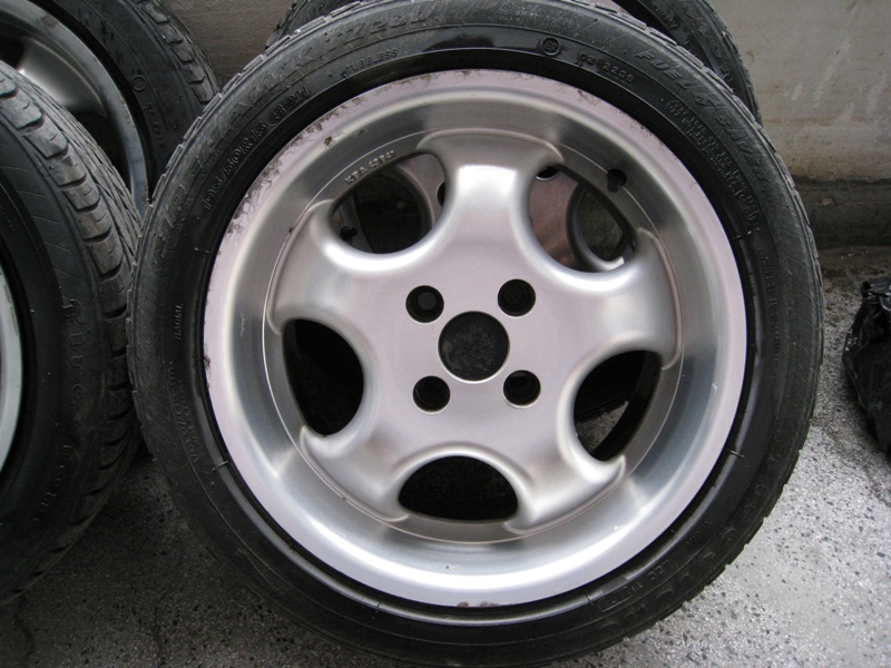

Колеги искам да ме посъветвате как да боядисам следните джанти:
Цвета на колата е лилав металик.

Полиран борд, а другото както си е :idea:

Зелени

Така са си екстра :да:

Сиви са си добре

както на теб лично ти харесват!
не бих търсил хорското мнение
иначе между другото мисля, че и така са си добре :да:

Като на Волен на полото-полиран борд и лилава среда. :да:
п.п Да си личи че са за твоята кола!

Ако не намериш пясъкоструй, сваляш с шкурка 80 колкото можеш от старата боя. Китваш дефектите и шкуриш с 80 и 180. След това ръсиш полиестерен шприц. Като изсъхне, прекитваш неравности и шупли, търкаш със суха 240 - 320, пръскаш акрилен шприц, минаваш го с водна 600 - 800 и боядисваш с каквото искаш.
Голяма врътня, но резултата си заслужава. Затова боядисването на джанти е скъпо и не всеки иска да плати цената.
Успех, ако има нещо - питай! :beer

kris4o94 написа:Като на Волен на полото-полиран борд и лилава среда. :да:
Подкрепям напълно...
Нз само как ще седи лилава среда с бял полиран борд... мисля, че ще е мн добре

Така са си супер.
Не виждам как може повече от това да се "отвори" самата джанта.

Дашо написа:Така са си екстра :да:
И леко полиране на борда, и преправяне на драскотините по него и стават сфежарки :да:
