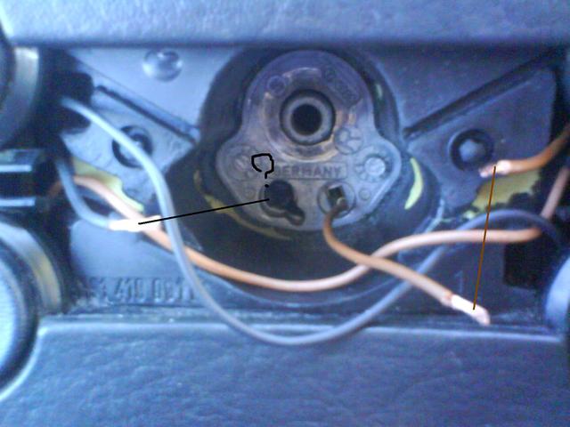

Преди време стана един фал със свирката на волана и баща ми се наложи да отреже кабелите. mhihi Сега искам да ги вържа, но ми трябва малко помощ.Кафявите оголени кабели се връзват един със друг, но другия черен кабел, който е пак оголен не знам със кой трябва да се върже.

С какъв волан е колата колега?Ако е с два бутона за клаксона,нямам снимка на такъв волан,та как да тестваш,даваш на късо,да затвориш веригата и тестваш.Хубаво е да снимаш и волана,ако е с двете копчета,трябва да излизат от двете букси(обувки) по 2 кабела,за двата бутона,ако е с един,по един кабел :да:
Да сега се загледах в снимката,май не беше с два бутона,а с четири кръгли бутона,това е на старите голфове 1 :да:

Колата е Голф 2 с волана с 4-те копченца, но аз бях забравил че извадих пластината за свирката, която е на волана.И сега най-лесния начин да си пусна бибипката е да си сменя волана.Можете да заключите.
