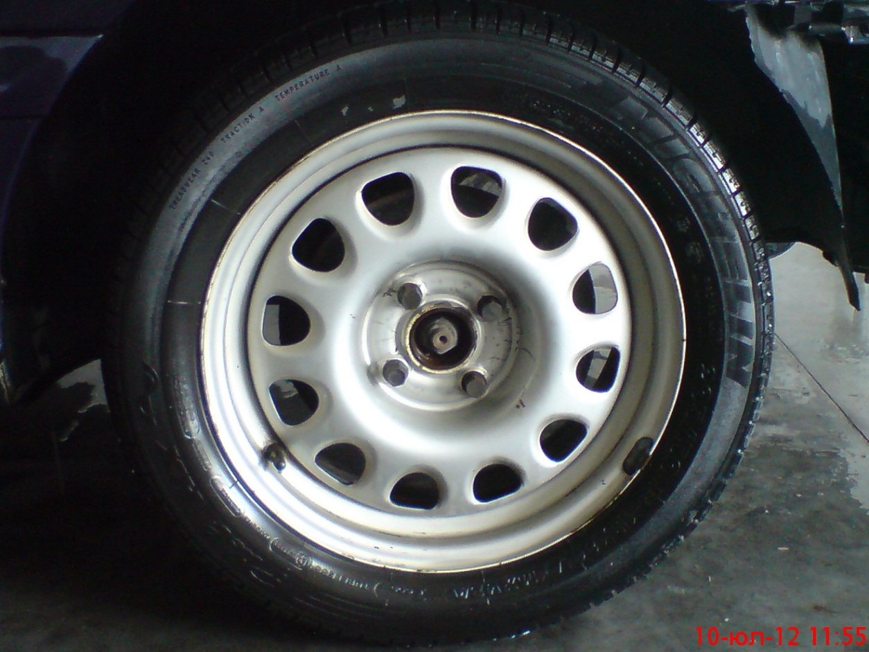

Колеги някой знае ли дали тези джанти http://www.vwclub.bg/forum/viewtopic.php?f=58&t=386964 ще станат на апарати и дискове 288мм

Измерете ги и ще разберете Аз предполагам че стават

Същите джанти само че 5x100 стават, но мисля, че са с по-изнесена среда заради апарата.
Трябва проба icon_idea

batko_miro написа:Същите джанти само че 5x100 стават, но мисля, че са с по-изнесена среда заради апарата.
Почти на 100% съм сигурен че стават, те са със същите параметри като тия дето са за 5х100.
ЕТ все пак е 35.
Пробвай все пак.

Ако апаратите са АТЕ-54,джантите ще станат.ЕТ-то на джантите трябва да е 35. :th_up

vanko.vw написа:Ми нз какви са свалени са от Юбилеен АБФ
Абсурд, няма стоков АБФ, камо ли юби, дето е 4х100.
Абе взимай ги, кво се чудиш.

5x100 съм ги разпробил на 4x100 :)

Ами да,на Юбито са АТЕ-54.И джантите ще ти станат!Но дисковете на са ли 5х100?

Да 5x100 са но между 5-те са разпробити нови 4 за да станат при мен :th_up

Колега това са оригинални джанти от пасат В4,на голф са ЕТ45/14 цола,ето колега:
