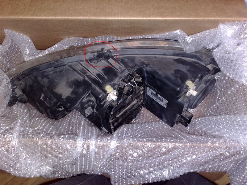

Колеги, къде в Бургас има хубав стенд за регулировка на фарове? Става дума за Сеат Леон 2008. Ще пътувам за празниците до Австрия, а фаровете са забити в земята. Ако дам копчето в положение 1, то светят направо на педя пред колата.
Врътките ги видях, мога сам да вдигна късите, но искам да га бъдат направени професионално, да не заслепявам колегите на пътя, а и да виждам също добре.
ПП. Това не е моят фар, а същият модел като моят за Сеат Леон 2008. Взех снимката от Интернет

Колега, dancing_niki, като дам на О регулатора, фаровете светят точно пред бронята. Това стана след като сменях крушките с найт брекер. Възможно е нещо да не съм направил както трябва. То и затова ще търся стенд за регулировка. Зима идва, а фаровете са нещо много важно, поне за мене.

Вчера ходих в Д/Н в Младост(зад макдоналдс). Имат прилична машина Хела, насочва се с лазерче и техника трябва да е мнооого пиян за да не ти ги направи добре фаровете. Аз съм доволен от резултата :да: 15лв струва
kiril_bulgaria написа:Правилната регулировка на фаровете е важна предпоставка за безопастноста на движението - за Вас, пешеходци и другите МПС.
Темата е с идея, не само за Бургас, но и за всички други градове да се създаде някъква база данни.
Колега това което си оградил на снимката не е за регулиране винта. Винтовете са 2бр и в случая са тези белите неща на фара ;) Също - с късите си вървят и дългите, болтовете са 2 не заради къси/дълги, а за регулиране в 2 направления на целия фар :да:
