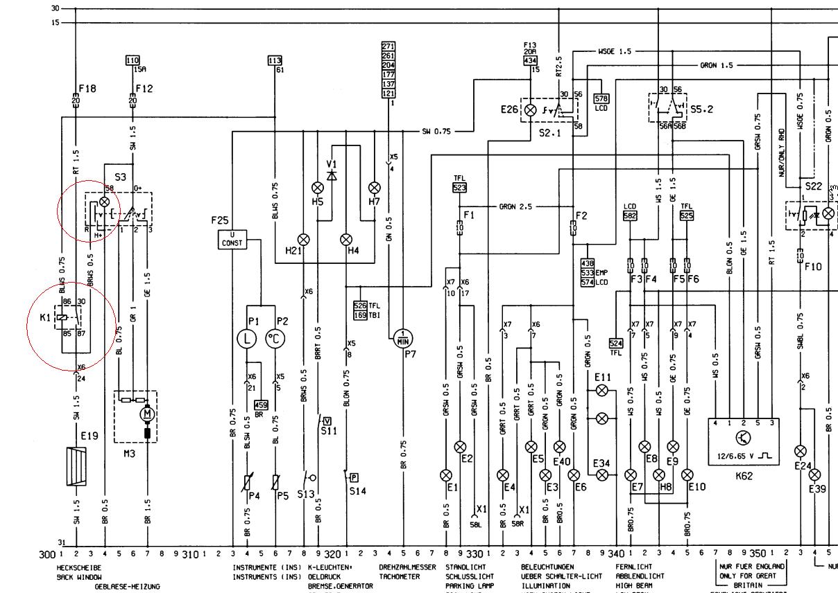

Проблема е следния:
Когато колата е на контакт, но не е запалена до реотаните достиха ток и работят.Когато обаче, запаля колата веригата до тях се прекъсва.Масата е ОК. Просто мултицета не отчита ток като е запалена.
От какво може да е? Някой сблъсквал ли се е с нещо подобно?
Реотани на задното стъкло-много странен проблем?!

Това на каква кола?С какво мериш "тока"?

Колата е важна като модел. Примерно на Роувър има таймер, едно специално реле, следи там време, контакти други щуротии.
Re: Реотани на задното стъкло-много странен проблем?!
Проверявам с контролна лампа, а меря с мултицет.Иначе колата е Опел Кадет 90г.

Релето ти е обикновено. Най-вероятно в него е проблема. К1 на схемата по-долу, оградено в червено. Виж и ключа S3.

Според схемата в релето ще да е проблема(нагорели контакти)!

Няма логика да е релето проблема камо ли нагорели контакти
.Какво е общото между кола на контакт и запалена кола?Отнякъде ти подава + към бобината на релето при контакт но защо после спира тоя + това трябва да разбереш.
