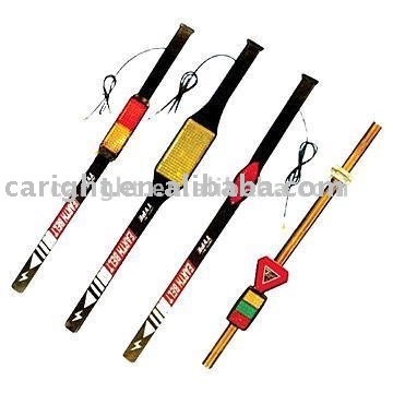

Колега, виж тази тема:
Бие ме ток?!?!? >> viewtopic.php?f=1&t=21032&start=0
Единствено имам съмнения, че с антистатик колата се превръща в мишена за светкавици!, както казва един колега.
Ей такава шарения някаква може да е или да е изцяло черно.Единия му край е хванат за някоя метална част от колата,другият опира в пътя. Цена - около 2-5лв, виждал съм ги по бензиностанции.

Ето това е решението на проблема - антистатик ключодържател
