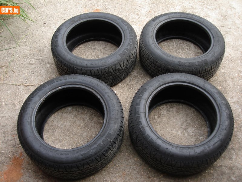

Ето една снимка с която се доказва че 225/50/16 е малко по-ниска от 205/55/16, така че 225/55/16 ще е колкото 205/55/16 на височина.Това нормално ли е :roll:
:screwy
Последна промяна от Golf_Diesel_ на Нед 06 ное 2011 23:35, променено общо 1 път.

много хубаво показваш обаче ниските гуми на снимката са 225/50 зр16 :Mr Green Fun

Поправих си горното мнение.225/55 най-вероятно ще е колкото 205/55.Това нормално ли е :?: И защо се получава така :?:

На снимката левите гуми са 225-50-16 а десните 205-55-16. Вторите са с 1мм по-високи и ти това го видя на око :screwy . Били са на 4 еднакви джанти широки и 205ците са били по-разтворени и сега се получава зрителна измама.И виж добре двата размера гуми, щото не си наясно. Ако мислиш да ги слагаш на Пасата, да знаеш че ще умре.Аз слагах 205-55-16 и разликата е огромна от "оригиналните" 195-55-15
