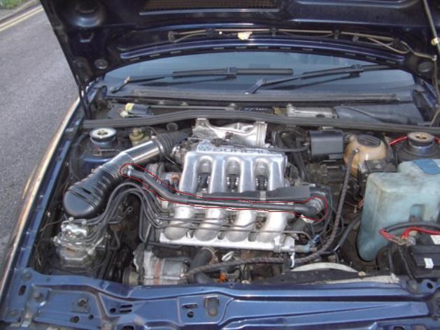

Колеги, за какво служи оградената в червено част на снимката? Аз смятам, че е тръбата за картерните газове, но не съм 100 % сигурен. Можете ли да помогнете? Мерси :)

m2595 написа:е тръбата за картерните газове

Тръбичката е на клапана за стабилизиране на празния ход.

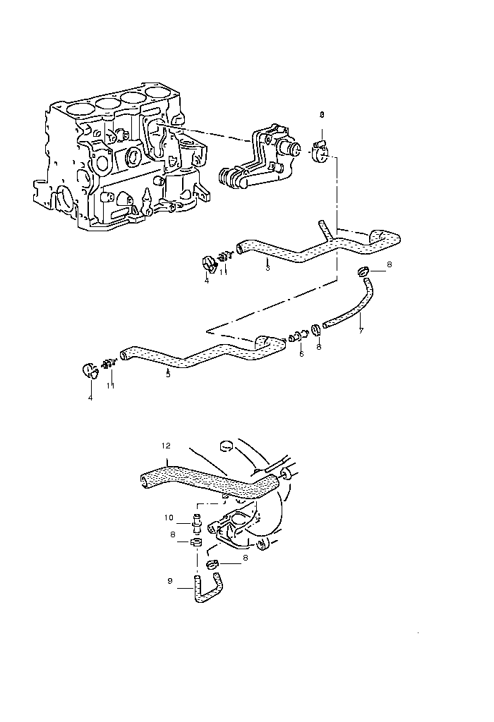

Колега, объркал съм се в горното ми мнение!
Поне бързо ме е поправил Жоро ..
Гледал съм друг маркуч №12 от схемата за картерната вентилация

Аха. А какво става ако липсва? Вреди ли това по някакъв начин на двигателя? Предполагам, че празния ход ще е нестабилен, но искам да питам и вас.

това е тръбата за ниските обороти ако липсва смучи въздух и са нестабилни оборотите подобре сложи един маркуч с потходящ диаметър
