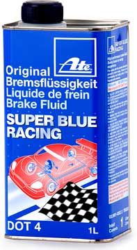

eй това е течността:
Синя на цвят и като почне да излиза синьто, значи си избутал вече старата спирачна течност.Тука в една тунинг фирма слагат от нея на поршетата, а аз сипнах на бора-та и вече 2ра година никакви проблеми.Води се с повишена устойчивост към температура, ако си състезател това е много добър избор.

Мнениеот Vento » Съб 07 май 2011 8:12
rgi2003 написа:eй това е течността:
И знаеш ли каква е разликата между тази и Тип 200, че толкова я хвалиш? Явно не и са те налъгали да я сложиш. mhihi Разликата е - НИКАКВА! Само дето тая е оцветена синя, за да може по-лесно да видиш кога е свършила старата. Обаче е 2-3 пъти по-скъпа от ТИП 200, която е с абсолютно същите параметри, но прозрачна.
Пък на стара кола като сменяш спирачна течност - и кьорав да си, ще видиш кога потича новата - старата е мътна и тъмна, новата е като вода. Разликата е като между старо и ново масло, вижда се и от неспециалист.

Ами да наистина се оказва, че няма разлика между двете, но 20 долара не са чак толкова много за един литър, така че не съм се и замислял да обикалям да търся друга.И дали са ме налъгали или не наистина не е от значение защото съм доволен от качествата и цената е нищожно ниска, за да се опитват изобщо да си правят труда да ме зарибяват.
