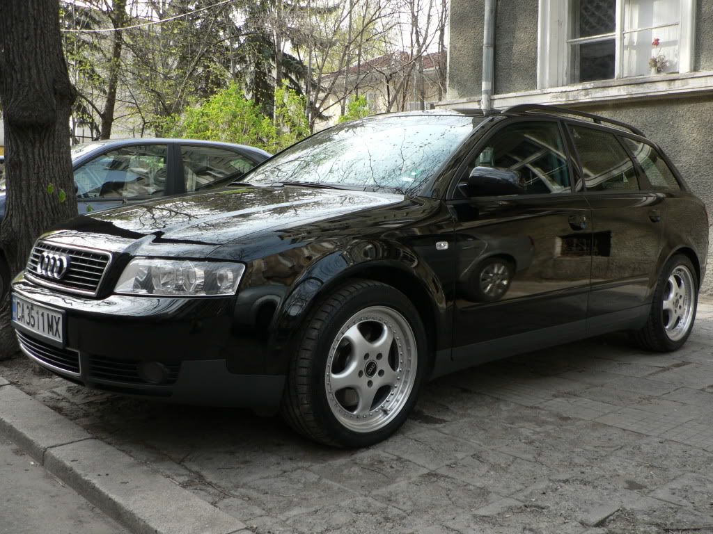

Абе харесах си едни джанти..в часност тези :
Колата на която ще се слагат е Audi A4 B5 Avant . Колата е с закупено регулируемо окачване от FK(да знам,че не е кой знае кво).Въпроса ми е следният обаче...къде мога да намеря името на модела и широчината им(J). Звънях на телефона и ми вдигна една жена,която не е нищо повече от собственик или служител на моргата в която се намират.Каза ела ги виж и прецени.Та за да не бия път напразно някой ще удари ли едно рамо да каже дали биха влезли в калниците или няква спецификация.Джантите са били на Порше Боксер.Знам,че ми трябват преходни фланци около 1.5/2см ,което още повече ме притеснява(а целта е уж гумата да влезе леко в калника). Благодаря предварително.

Porsche Boxster S 986
Предни 7J 17 ET55
Задни 8,5J 17 ET50
5x130

Няма да имаш проблем,колега.С преходни фланци от 20мм.ЕТ-то ще ти дойде на ЕТ-30 и ЕТ 35...Виж сегашните си джанти с какво ЕТ са и ще се ориентираш как стоят нещата.А джантите са убийствени! :thumb_down

Много благодаря.Сега съм с оригинални железни джанти...ET-то им на тях около 50 май(45/47).Мой авер е с 19ки на А6 Ц5 с ЕТ30 и стоят добре.. :)

8J 17 с ЕТ 35

Супер е :) Гумите се чудя кви да са долу горе..не искам някъв голям стреч да става ,но 205/40/17 стоят добре отпред и леко стречнати отзад според тайърстреч.ком Айде таз седмица отивам да ги купувам стига да не ми мине котка пътя :)

Ето ти същия размер джанти с 205/40/17.
Първо, че на Б5 ще изглежда смешно, второ, че ще друса да си оножда франко магарето :icon_lol :icon_lol
Колата фабрично кара с 205/60/15, за да запазиш поне външния диаметър и да има някаква визия, 225/45/17 е твоя размер :th_up

Не мисля, по-скоро ако е по-ниска гумата, ще изглежда смешно на фона на габаритите на колата и големината на калниците, S4 на същото купе кара фабрично с 225/45/17 :th_up

Фабричният размер ти е 225/45/17, другото вече е фантазия и експеримент :th_up

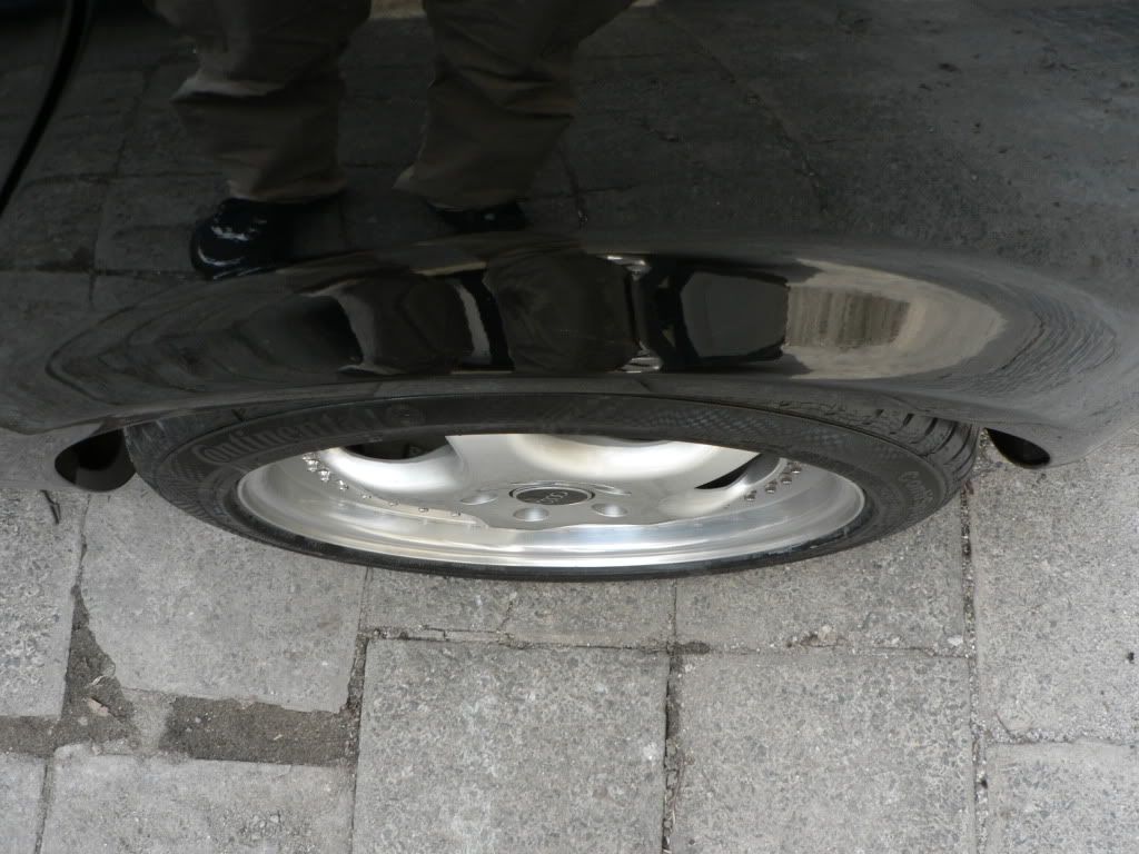

Кратко точно и ясно.Благодаря много ! Айде тази седмица ще се похваля с повечко снимки,че като гледам филма ще е голям :D

двантите се оказаха с доста козмети4ни проблеми :) остъргането им е с дълбо4ина под 1мм...супер декоративно. доволен съм
