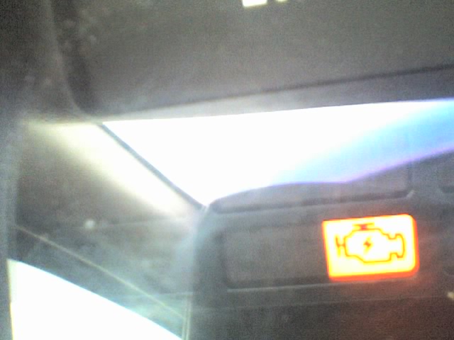

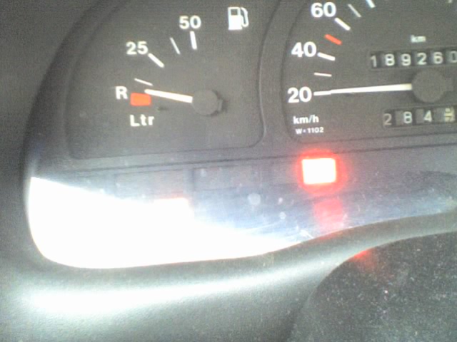

Опела е на приятел 94г, бензин, на двигателя пише екотек.
Свети една оранжева лампа на таблото, а нямам никаква представа за какво е.
Освен това свети постоянно (свети само когато колата е на контакт) само единия (левия) стоп без значение дали е натиснат педала на спирачките. Десния не свети изобщо. Дали има някаква връзка между двата проблема? Някой има ли представа къде би могла да е повредата, че да свети стопа?

Това значи тази лампа

На газ ли е опела?На около 80% от опелите на газ им свети чека.Нищо тревожно :да:

За лампата май вече разбрах. Благодаря на колегата forski.
Някой знае ли като се натисне спирачката дали стоповете трябва да светят, дори когато Опела не е на контакт. На голфа светят винаги, като натисна спирачката.
Предполагам, че може да е прецакана стопмашинката, а лампата на десния стоп да е изгоряла и затова да свети само левия, но защо угасват когато Опела не е на контакт.
Газ няма и никога не е имал.

Доста коли без контакт не им светят стоповете, на повечето фиат-и, алфи не светят без контакт. Нищо чудно и при опел да е така.

Това със стоповете го открих и аз преди няколко дни на малко по-новата Астра (Г)!Стоповете светят само когато е на контакт!Супер глупаво ми се вижда това!

Може да е глупаво, но поне ремонта май ще бъде лесен - оправяне на стопмашинката и смяна на изгорялата лампа в десния стоп. А и има малка вероятност тъпото компютърче да е включило лампата на таблото заради стоповете.

извинявам се, че пиша в заключена тема, но потърси в нета метода на кламера, как да прочетеш грешката, която е отчел компа и ти сигнализира с тази лампа
излиза ти двуцифрен код /при твоята кола/ и виждаш кой датчик дава ядове
