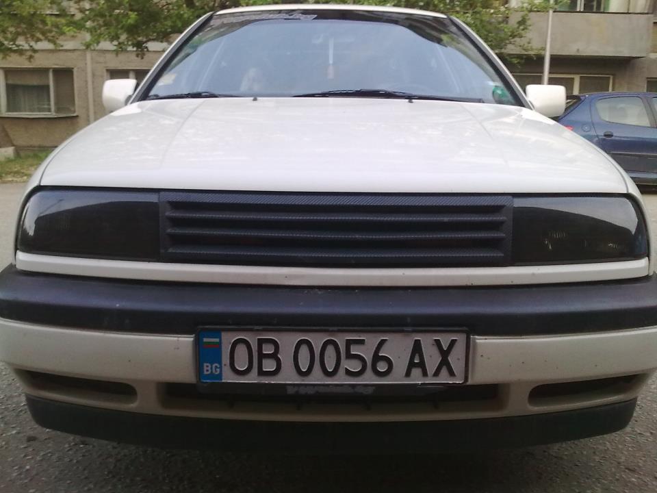

ето как станаха моите със трансперантно фолио

много са красиви и двата голфа! :applause:
а светлината как е?сигурно е изчезнала?

Мнениеот silver14m » Съб 21 апр 2012 9:40
Намаля се доволно светлината,и аз съм пробвал и си има осезаема разлика. :|

VW`VENTO написа:ето как станаха моите със трансперантно фолио
Koлега,извинявай,ама ти си самоубиец :screwy
