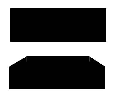

До сега съм карал с накладки "АТЕ" - задни, дискови спирачки.
Преди няколко дни реших за разнообразие да си взема "Текстар"
Новите накладки са със странна форма на феродото гледано от страни - виж долната рисунка. Гледано отстрани феродото е с форма на трапец, а при "АТЕ" е правоъгълник. Защо по дяволите е направено това и така е намалена контактната площ наполовина? Изобщо редно ли е или да ги връщам? За да е икономия на феродо - е*аси те са по-скъпи от "АТЕ"!!!

Нищо странно няма, много (да не кажа повечето) марки и модели накладки са на трапец. Въпрос на виждане на производителя. Слагай ги смело.

дори тези с формата на трапец,са по-добри,това е с цел че при нагряване да няма деформаций на накладките,слагай ги и не се плаши.

Текстара са на трапец, нищо страно..... мен тези правите като правоъгълник ми изглеждата като ментета.

За определени приложения триещите накладки се скосяват, за да се осигурят по-добри условия за начално сработване. За подобряване на поведението при задействане при влага някои спирачни накладки, в зависимост от сместа и типа на автомобила, са снабдени с водоотвеждащ канал.
И кой от двама ни изяде дървото,тъй като моите текстар не бяха скосени :banghead:
