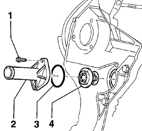

колеги днес си сложих нов термостат на ауди а4 тди 1.9 AJM свалих от дол датчика за да източа антифриза :) след като събрах всичко като запалих започнаха да въртят перките а колата беше студена :| от какво може да е дали защото се намокри буксата на датчика или не сам обезвъздушил :|
пс. като дам на контакт си тръгват сами като откача датчика спират :|
при мен уплътнението беше под термостата на блока а аз го сложих м/у термостата и пластмасата дали пак там съм объркал :|
