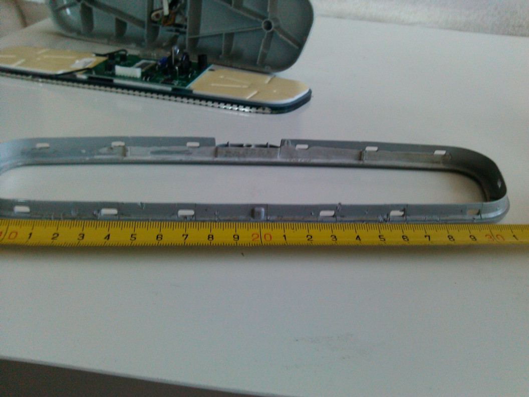

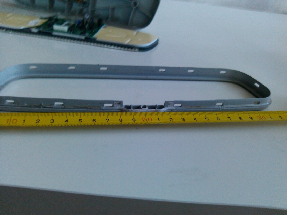

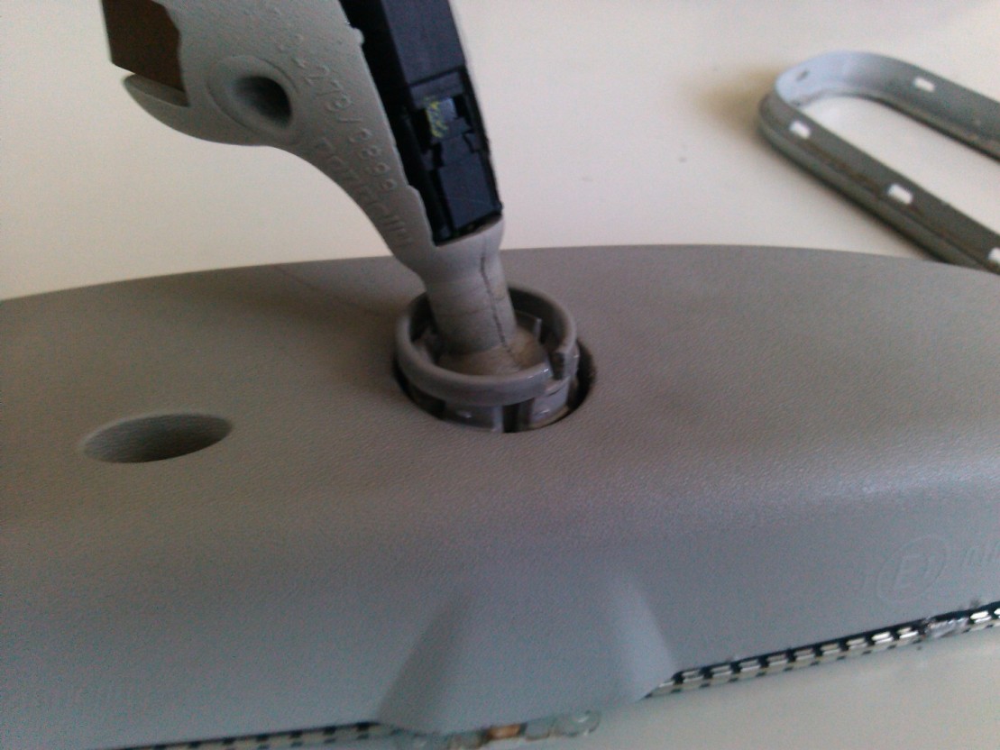

понеже никой не отговори, а и много инфо по въпроса не намерих в нета, днес си поиграх с огледалото, разглобих и нащраках малко снимки и направих нещо като how to да разглобим огледало с бленда марка Donnelly - VAG No. 3B0857511 L

Следват няколко снимки (1,2,3,4) с точно позициониране (20те см показват средата) и вида на щифтчетата, които държат рамката. Ползвайте тънки и твърди туулчета, щото иначе пластмасата се наранява. Аз ползвах часовникарски отверки, най-малките, и пак се получиха подгъвания - грозна работа. Ако разглобявате здраво огледало, внимавайте много как ще натискате, щото най-малкото усилие върху стъклото може да го спука и да протече. От двете страни също има по едно шифтче точно в средата.
Втората серия снимки (5 и 6) са как се разглобява ябълката, за да освободите стойката: пръстенчето се избутва с отверка на горе, за да освободи захвата около ябълката. Преди да я издърпате от леглото, освободете кабела от буксата на огледалото (виж снимка 7), защото е много къс и ако дърпате силно ще прекъснете нещо.
