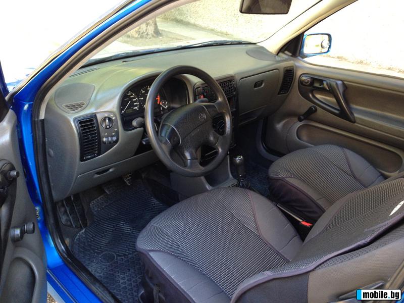

Малко оф топик но съм се спрял на
едно поло за покупка ... и собственика на колата спори със мене ,че
колата от завода е с такова воланче и табло на км ! а аз му твърдя ,че това е волан на голф 3 а не на
поло и поло с такъв волан завоцко няма! Или е имал арбек и е челосано или е бил протрит и сменен с този или
не сам гададел да гадая какво може да ...
Ето снимката на интереиора! Полото е 1997 година двигател 1,0

Таблото е оригинално а волана-не,най-вероятно е имала удар колата и airbag-а се е отворил!

Това Поло няма въздушни възглавници.

Защо така мислиш ? Може да е имала само 1 еърбег.

Волана е чисто от голф3 :applause: Не се монтира такъв в Поло :да:

hooligan_sk написа:Това Поло няма въздушни възглавници.
Всъщност ако се загледаш, километража и оборотомера са на по-новото поло, следователно би следвало да е имало волас с възглавница. И след някаква причина този волан да е сменен с голфовия ... :shock

RoadRunner написа:Защо така мислиш ? Може да е имала само 1 еърбег.
Не съм виждал Поло с бег само във волана, прегледах набързо мобилето и също не видях. И да има такова нещо, няма как да разберем по тая снимка дали волана е бил с бег. :да:

Щош няма възглавница на мястото на жабката не би трябвало и на волана да има.

kr86 написа:Щош няма възглавница на мястото на жабката не би трябвало и на волана да има.
Не бъди толкова сигурен :)

И аз имам такаова чуство :D ,че колта е челосвана и е аербека е грамнал !

Мързи ме да видя в ЕТКА, но Поло 6Н с такъв волан мисля, че няма. Заводски излизат с еърбег на волана, доколкото съм виждал. До момента не съм видял да няма на волана.

Моето 6н има само на волана 6н2-ката ми има и в жабката,но пък жабката е доста по-тясна! Някои са си така,но щом е след 1995-а със сигурност има еърбег поне на волана.

Голфа ми беше 97 и нямаше airbags :idea: Това, че ГТИ-ките серийно с били с багове, не значи че за ниските модификации е така - примерно CL при голф 3, дори и 97 година се е доплащало за airbag и abs :)

BeckoTDI написа:Голфа ми беше 97 и нямаше airbags :idea: Това, че ГТИ-ките серийно с били с багове, не значи че за ниските модификации е така - примерно CL при голф 3, дори и 97 година се е доплащало за airbag и abs :)
Абсолютно, не е задължително това поло 1.0 да е имало някакви възглавници въобще :да:

Проверих в ЕТКА, дават два модела волани, един с възглавница и един - без. Но и двата нямат нищо общо с тоя, дето е на снимката (според мен е сменян):
Другият модел е с три спици един гаден такъв, но не мога да намеря снимка сега на него.
