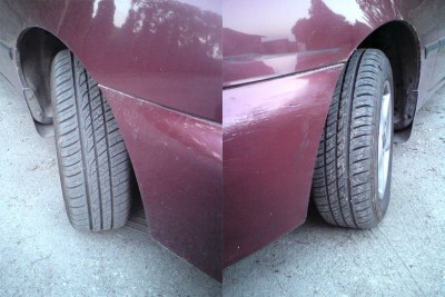

Приятелят ми "подготви" колата за лятото но нещо не съм много сигурна че е добре :icon_sad
Струва ми се че гумите са разменени. Шарките не са в една посока. Питах го дали не си прави майтап с мен а той ми каза че всичко е ОК. Ето снимка:

А относно проблема ти, провери дали гумите имат стрелка (посока)! Ако посоката е напред, към предницата на колата, значи няма проблем! Ако посоката на стрелката е назад, към задницата, гумата е обърната!
Ако нямат стрелки, не мисля, че има проблем! Само не съм сигурен, на снимката дали лявата гума, е с еднаква шарка, като дясната :rolleyes

anonym0us написа:...дали гумите имат стрелка (посока)! Ако посоката е напред, към предницата на колата, значи няма проблем! Ако посоката на стрелката е назад, към задницата, гумата е обърната!...
^^^ Става въпрос за такива стрелки и надпис (rotation) за посока на въртене напред (надпис със стрелки по часовниковата стрелка - дясна, обратно на час.стрелка - лява).
Някои гуми нямат такъв надпис за посока на въртене, а имат друг - за страна на монтаж (най-често указва външната страна): "This side out" или "Outside" - надписа трябва да е от външната страна на гумата и няма значение посоката на въртене.
Третия вариант е да няма нито един такъв надпис, при което няма значение нито посоката на въртене, нито страната на монтаж.

Ако и на двете пише Outside нямаш проблем.
    Нейният случай е точно такъв icon_idea

    Сложили са ти само леви гуми, на десните шарката е огледална!

    Гумите са монтирани правилно!
    Трябва да имат надпис OUTSIDE,изписан на гумите. :wink

    Сега погледнах по-подробно гумите НЯМА спрелки а и на двете пише Outside. Това май значи че всичко е наред.
    Но защо тогава са такива? :Topic-is-closed-bg
    Смеите ми се ама дали не са така за да не "къпят" пешаходчите?!? Отляво пръскат повече отколкото отдясно :rolleyes

    Май съм тъпа кифла написа:...Смеите ми се ама дали не са така за да не "къпят" пешаходчите?!? Отляво пръскат повече отколкото отдясно ...
    И аз това щях да напиша преди - че водата ще се изтласква на ляво и от двете страни с тези шарки.
