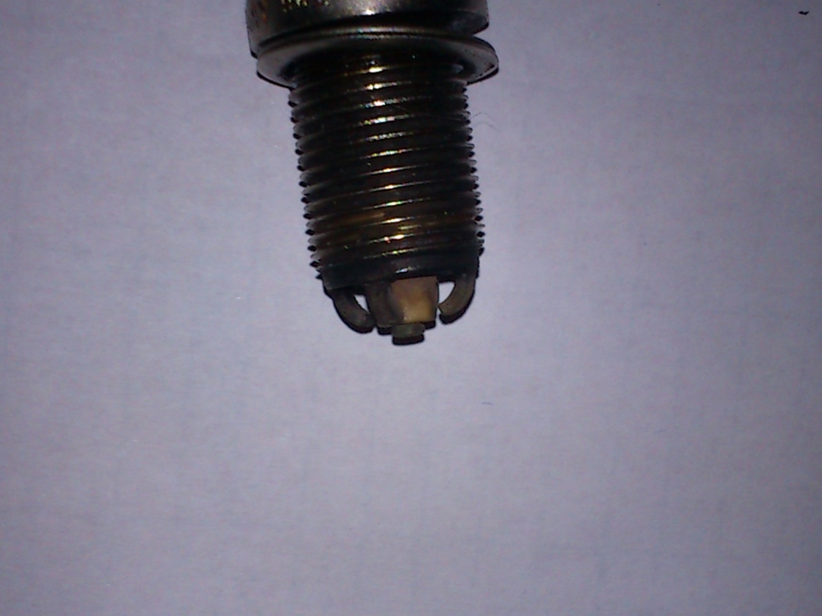

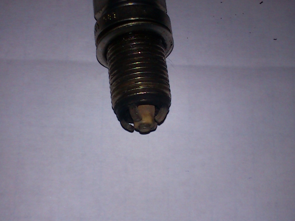

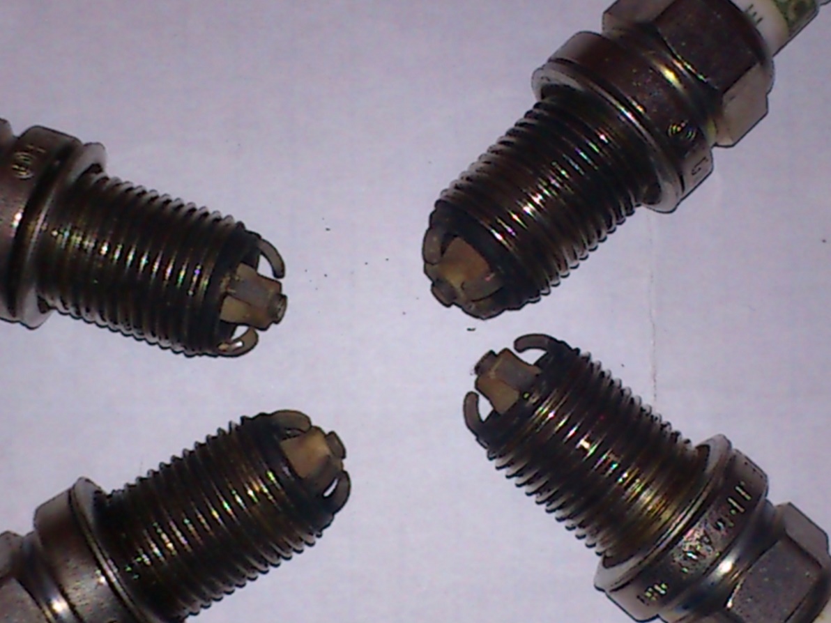

Не бях виждал такива свещи и питането е "износени" ли са или такъв е модела.
Извивката на страничните електроди изглежда заводски по ниска от централния
Двигателя си работеше с тях.

Такъв е модела с четири електрода, но изглеждат износени. За да се провери намери номера на свещта и търси в нета.

Oказа се ,че не са износени,а модела е такъв(FGR6KQE).Страничните електроди сочат към изолатора и на нова свещ

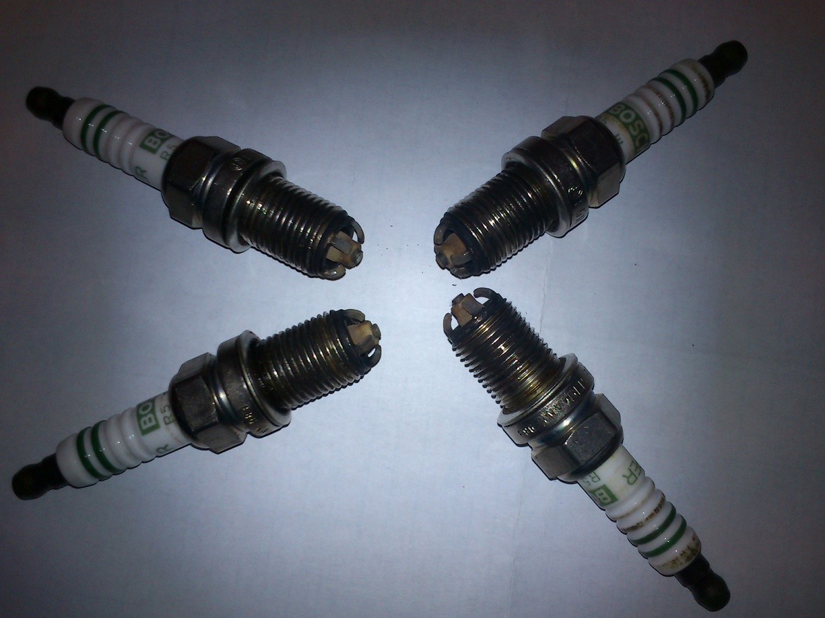

Питанката беше от интерес,не бях виждал така разположени електроди(просто не са един с/у друг)
Дори си работеха с разстояние 1.6 мм.на съвсем различен мотор.
