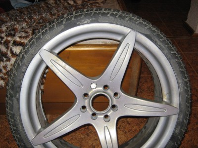

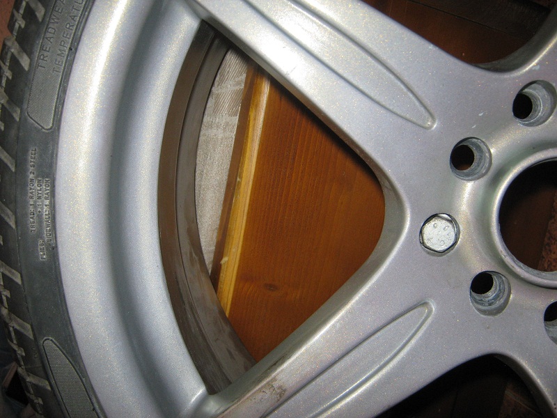

Добър вечер! Извинявам се ако темата не е за този раздел , но ако може някой да помогне какви болтове е необходимо да сложа на джантите тъй като тези които съм снимал не остава място да вкарам ключ а са за 17 номер ключ , дали трябва да търся някакъв много тънкостенен или евентуално какви нови болтове да търся .
Прилагам снимки ,джантите са 8х18"

Намери си болтове с вътрешен шестограм или еврейска звезда.Гледай да са качествени да не те изпреварят гумите някъде.

търсиш болтове с вътрешен шестостен

Или болт,като твоите,но с по дългаа глава...

За такъв тип джанти се продават специални болтове с по-малки глави или с вътрешни имбусни глави.И двата варианта са удачни.Може да намериш такива болтове в почи всеки добър магазин за автоаксесоари.Цената е около 2 лева на болт.

Направиха ми болтовете с по малка глава и стана обаче да не пускам нова тема да питам,при джанти 4х100 на главина 4х98трябват ексцентрични болтове (wobble bolts) та тези болтове някакви проблемни ли са като сигурност на пътя както и ако има и фланец 7-8 мм.с по дълги болтове
