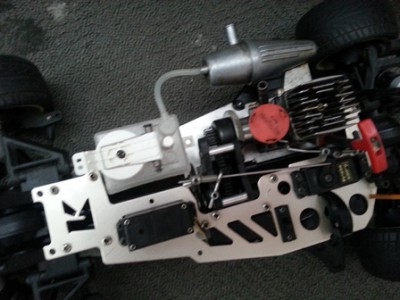

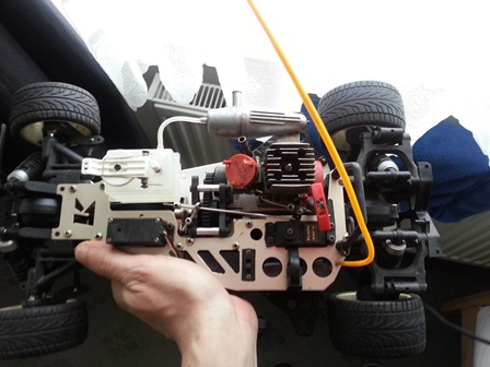

здр колеги взех си радио управляема кола на старо но имам няколко въпроса ако знае някой да сподели
1.липсва ми кабела към свеща и не знам откъде да го захвана
2.със обикновен бензин ли се кара и слага ли се някакво масло в него
благодаря

Ами мисля че се слага точно под цилиндъра в черната кутиика.но за да си 100% сигурен опитай да запалиш и ще видиш от къде излизат искри.А колкото до бензина като гледам двигателчето съм 99% сигурен че е двутактово.

Кабел няма за свеща( работи на друг принцип) Трябва ти запалка за нитро двигателчета която подгрява свеща докато запали моторчето след това си работи само. Такива запалки има по 15-20 лв.
Колкото до горивото специфично е. Има готови а можеш и сам да го смесиш пример:
Метанол, нитрометан и двутактово масло. 16-30% нитрометан, 8-14% масло и така... алтернатива почти няма и си е скъпо гориво.
