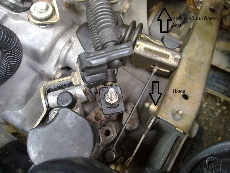

Re: Саморегулиращо се жило (коректно ли сработва или не)
Като не е натиснат съединителя има ли някаква хлабина на жилото?
Danail_Vylov
- Мнения: 31
- Регистриран на: Вто 10 яну 2012 18:45
- Автомобил: Seat Cordoba
- Двигател: abf
- Местоположение: Troyan
Не няма хлабина, хлабина има като бутнеш назад вилката (обратно на зацепване на съединителя), което е нормално
На снимката, която си дал пише че има хлабина на жилото.
Подложи му нещо на това жило и пробвай.
Жилото няма ли да се отпусне (разгъне) като подложа?
Ще пробвам
Какво да подложа? Да прережа една гайка с ножовката, да я прекарам през жилото и стисна с клещи
така си правех Балканчето като малък.
Ще пробвам
