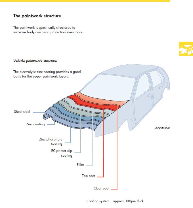

Двата модела са идентично защитени срещу корозия. :th_up

The paintwork structure на Голф 4
