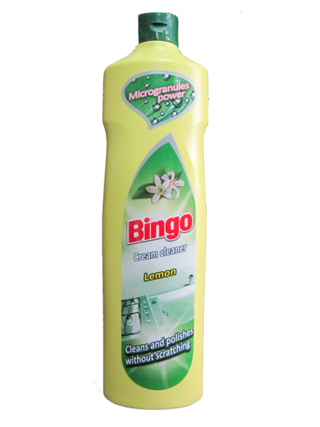

Мнениеот Milefff » Чет 19 сеп 2013 11:04
ето го решението !!! Бинго - препарат за 1.65 от кауфланд - p.s. : без абразив
нямах желание за коресилин.
Ефекта е поразителен , всичко изчезна , препарата плюс някакъв парцал или хартиено руло , след това сами ще установите разликата.
поздрави , темата е за ключ !
