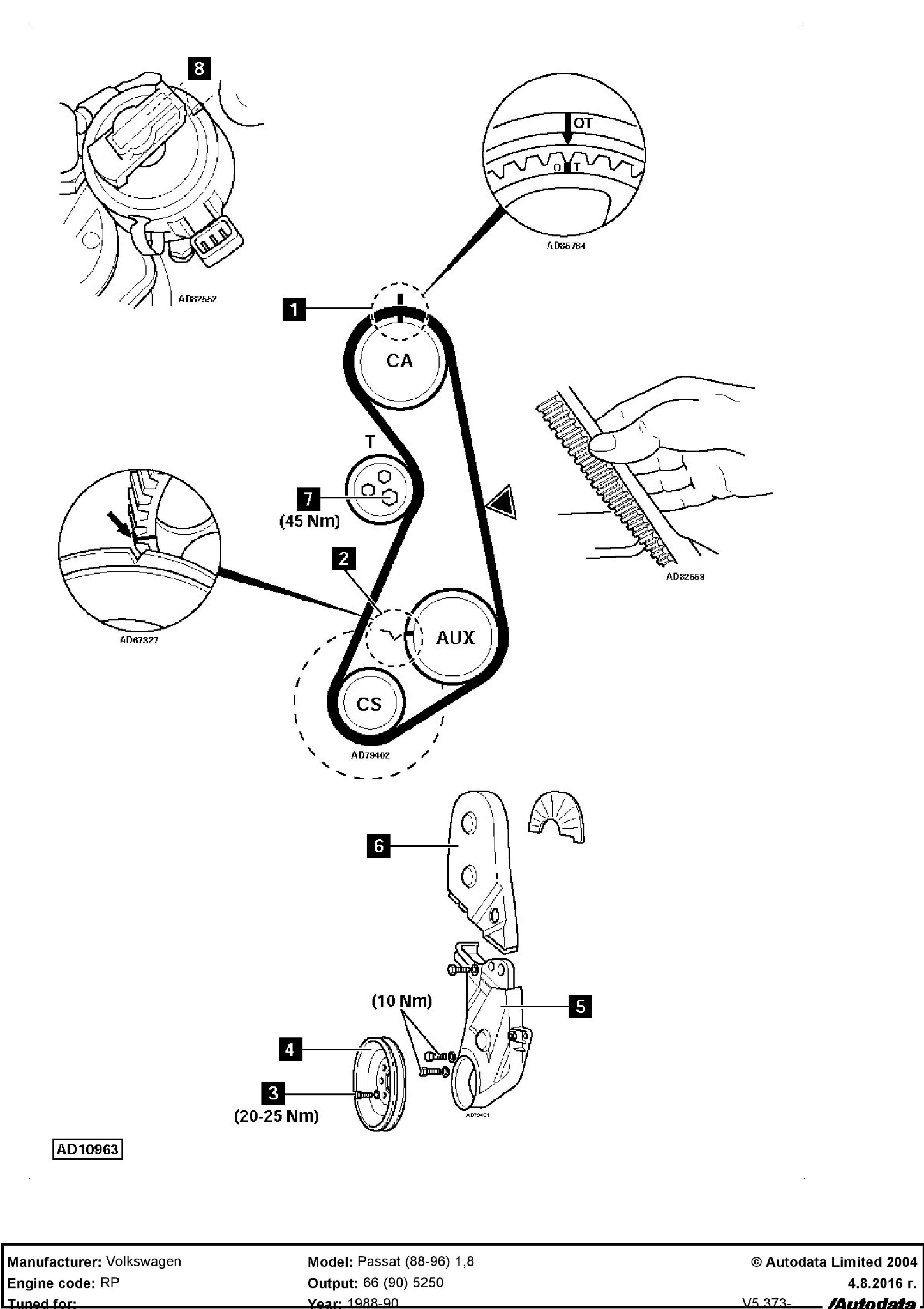

Че защо някой ще иска да маха ремъчното колело на коляновия вал, за смяна на такъв ремък?

И на мен не ми стана ясно защо някой ще сваля зъбчатката :gruebel

Няма смисъл да се сваля зъбчатката, която върти ангренажния ремък.
