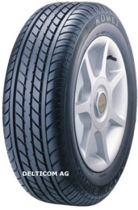

Значи...поръчах си аз едни хубави нови летни гуми KENDA KR-02 Komet 185/60 R14 82H, които спрямо оценките на потребителите е доста добра гума:
И ей на точно кат съм се решил и изпадат следните гуми с алуминиеви джанти 195/65 R15 с около 6 мм профил и гума Dunlop (незнам кой модел точно и какъв е DOTа):
http://farm1.static.flickr.com/131/4203 ... 189c_b.jpg
Сега, въпроса е дали да връщам KENDA-та и да зема тея (спестявам си играчка по слагане на джанти, което е 40 Евро) или да зарежа тея джанти и да си запазя KENDA-та.
На външен вид изглеждат прилично. Не съм карал 195/65 и незнам колата на завои как е, а и дали няма други недостатъци...затова дайте съвети.

Дай обща цена на единия вариант и на другия. Къде е по-скъпо, от какво спестяваш вединия случай и от какво в другия. И все пак Кенда не смятам, че могат да се сравнят с Дънлоп. От значение обаче е дали няма да ти натежат тези 15-ки, ти нали беше с 1.4?

Големки са 195/65/15 за Голфето.За да със същия диаметър/обиколка като 185/60/14 трябва да са 195/50/15.Взимай си новичките 14-ки.

Малко сложен казус. 185/60/14 ли е препоръчания размер за твоята кола ? Ако да, с 195/65/15 ще имаш 57 мм разлика в диамтрите на гумите, и при 100 км/ч ще ти показва 90 км/ч. Dunlop си е Dunlop, макар и втора употреба, но пък тази разлика, а и новото си е ново ... :dontknow:

От reifendirekt.de си ги поръчах, гледах тестовете на tyretest.com и случайно попаднах на тях, ама са в топ 5 на летните гуми. Е Тойо е номер 1, но немога да си го позволя...
1 Toyo - PROXES T1-R 1.60
2 Vredestein - HI-TRAC 1.77
3 Kenda - KR-02 Komet 1.78
4 Firestone - FH SZ40 1.78
5 Kenda - KR-01 Kruiser 1.79
Интересното е, че два модела на кенда фигурират в топ 5.
