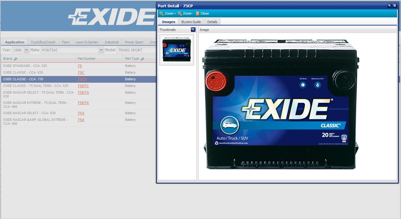

До колкото видях в нета за 1996 Trans Sport акумулатора е 75Ah с челно разположени терминали.
