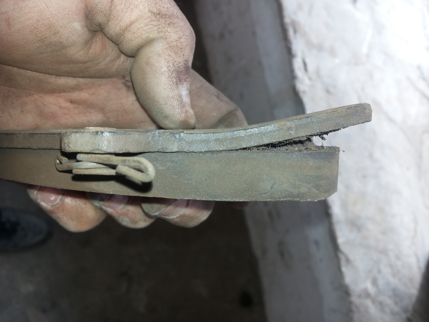

1. Накладки ABE за 28лв след 3000км
2. Лагери CX - съмнително качество. Заден аут след 2000км

инжектопляктор написа:1. Накладки ABE за 28лв след 3000км
Който знае менте марки, да добавя без да се стеснява. Да има една тема, където човек да може да прочете какво трябва да ИЗБЯГВА, когато търси нещо с добро съотношение цена/качество. Или черен списък.
Изкривила се е металната основа на накладката ? И аз ползвам АВЕ отдавна и нямам оплаквания. Направи повече детайлни снимки на накладката отзад и на самото ухо отстрани.
...[/b]
Има нещо което не е в ред тук. За да се изкриви това дебелото желязо , значи нещо не е в ред около спир.апарат ( втулки, водачи, супорт с големи язви и т.н. ) . Нерядко причината е и неправилен монтаж ( не ми се ще да го повярвам и това ), или неправилните накладки ( за модела кола/спир.апарат ) но това веднага се хваща .
Таа... не е причината в марката ми се струва . И най-големите боклуци накладки си пасват и не кривят подложката , вече колко се спира с тях - отделна тема.
Това кривото е сигурен белег за менте майстор, не за менте накладки icon_idea
