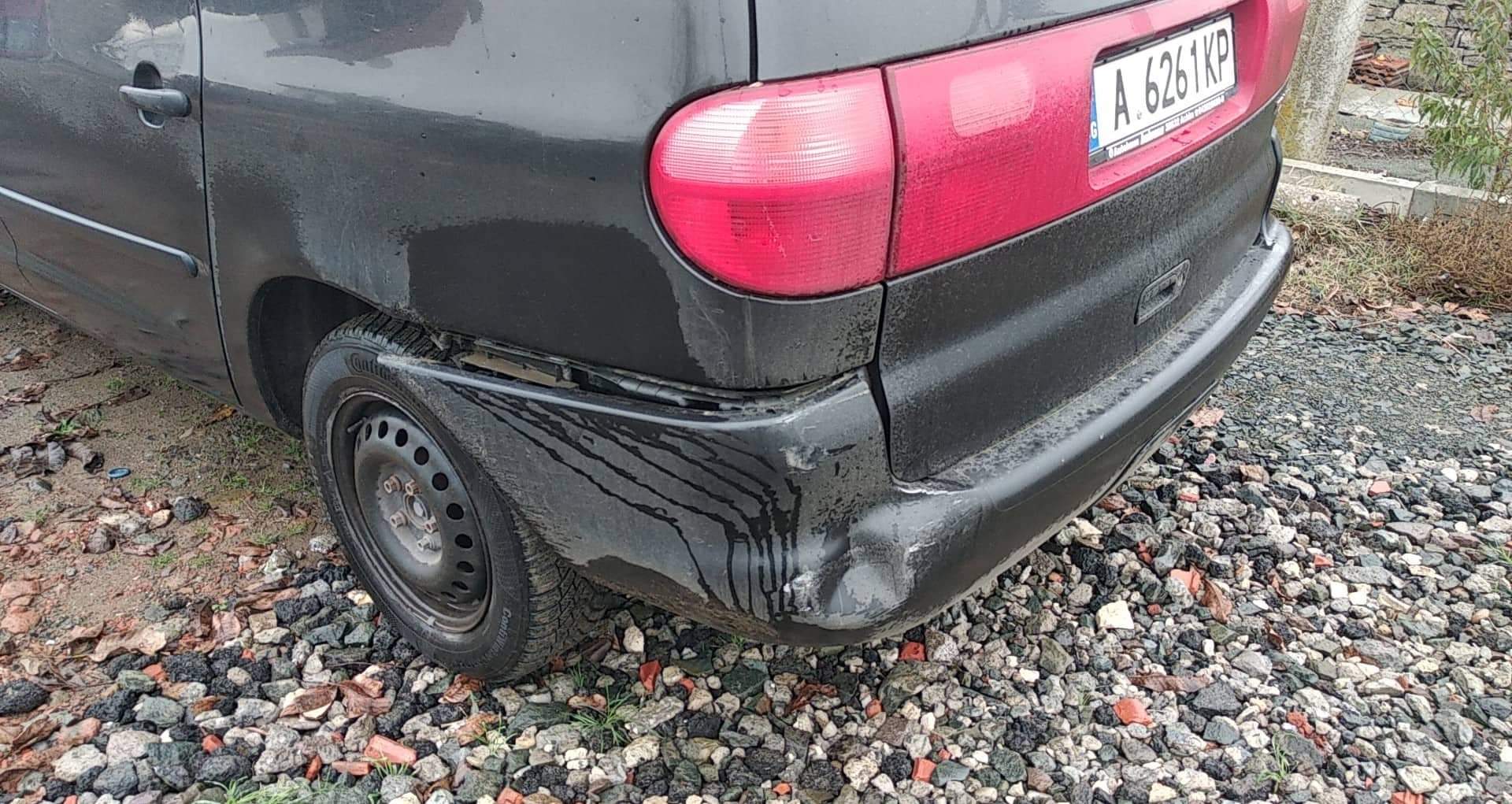

И аз пострадах от една руса мадама, чийто парктроник уж късно се задействал. Като я взех колата от бояджията само дето не припаднах. Въобще не бях съобразил че черното вече не е толкова черно и сега прясно боядисаната броня седи като на свинче звънче :mhihi

stefarata, ако боята не е металик пастирай с паста за стари и износени бои! После с вакс и ще стане като нова!

Колегат с шарана,може поне да си измие колата,то цвета пак няма да пасне,но поне ще се приближи.
