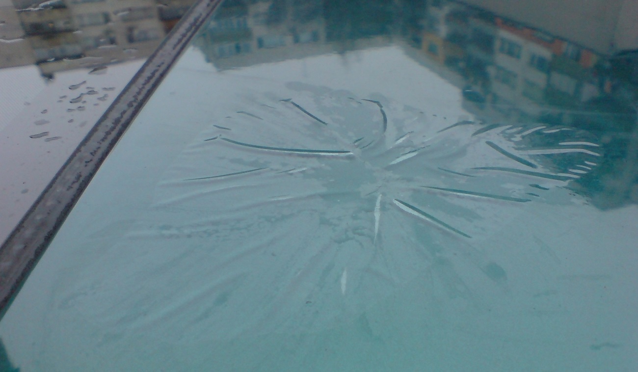

След посещение на автомивка, малкото мехурче (на тавана зад шибидаха) стана доста голям мехур-подобно на изгорена кожа.
Водата обаче не излизаше с натискане и реших да я изтегля със спринцовка. Част от водата излезе, но не можа да излезе всичката. За разлика от кожата, лака се цепи.
ето го спукания мехур на лака
Та питането е дали има начин да се възстанови лака в повредената зона ?
Примерно с нагряване със сешоар или пистолет с горещ въздух дали ще има ефект или ще стане по-зле работата (нощес вероятно даже ще замръзне)?
Дайте съвет какво да правя?

аз лично не съм чувал за възстановяване на тръгнал да се бели лак.
единственото решение е да се премахне цялото лаково покритие и да се пръсне нов лак на дадения елемент.

Може да се свали само лака, но не е толкова траен метод, а и никой вече не се навива да работи за без пари, такаче ще пребоядисваш.

Ако не искаш да личи и да стане отново добре, най-добре е да се боядиса целият детайл.

С най-малко забележки е защото е пребоядисван. За това ти се е получил и мехура, не е спазено времето за съхнене когато са го пръскали.

Или не е тръкната водно както трябва преди лака.

Ако имаш предвид водната шкурка с която масово се правят да приличат на нещо колите от родните бояджии, там схемата е че се клепа яко лак и след това се стърже яко докато стане гладко. Те и за това масово предлагат "безплатно" пастиране като пребоядисваш, че иначе може и да не си вземеш колата :mhihi Преди 2г като пребоядисвах се информирах от Галин(благодарности) по темата, че да не ми говорят глупости :mhihi

светло червеното най-много го мъчи тоя проблем с лака.след него са нареждат тъмно червено,тъмно синьо и зелено.на бяло,сив металик,черно,май не съм виждал проблеми

ако е оригинална боята си прав и аз бера ядове с лака на червен голф но съм виждал и черни много зле в бг. има много калпави бояджий

Така и така явно ще се пребоядисва аз бих опитал да смъкна с финна шкурка подутината до здраво и после да пръсна 2-3 ръце лак след което пастиране на тавана за да изравни горе долу отенъкка !

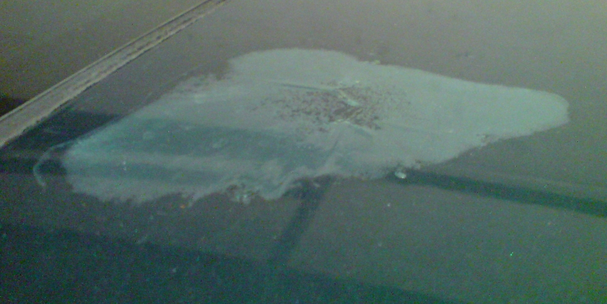

Свит и изпънат от студа мехур.
Наистина има следи от пребоядисване, като се позагледах!
Да се чуди защо се е наложило да се пребоядисва тавана :question
На следващата сутрин се беше свил и изпънал от студа - само дето побелял.
Като се намокри отново се пълни с вода и се надува, за това реших да го обеля - поне да не се увеличава размера му(надявам се).
След някои друг ден,като се постопли ще реша какво да го правя :gruebel

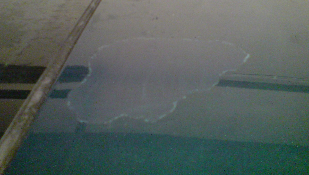

Обеленият мехур.
