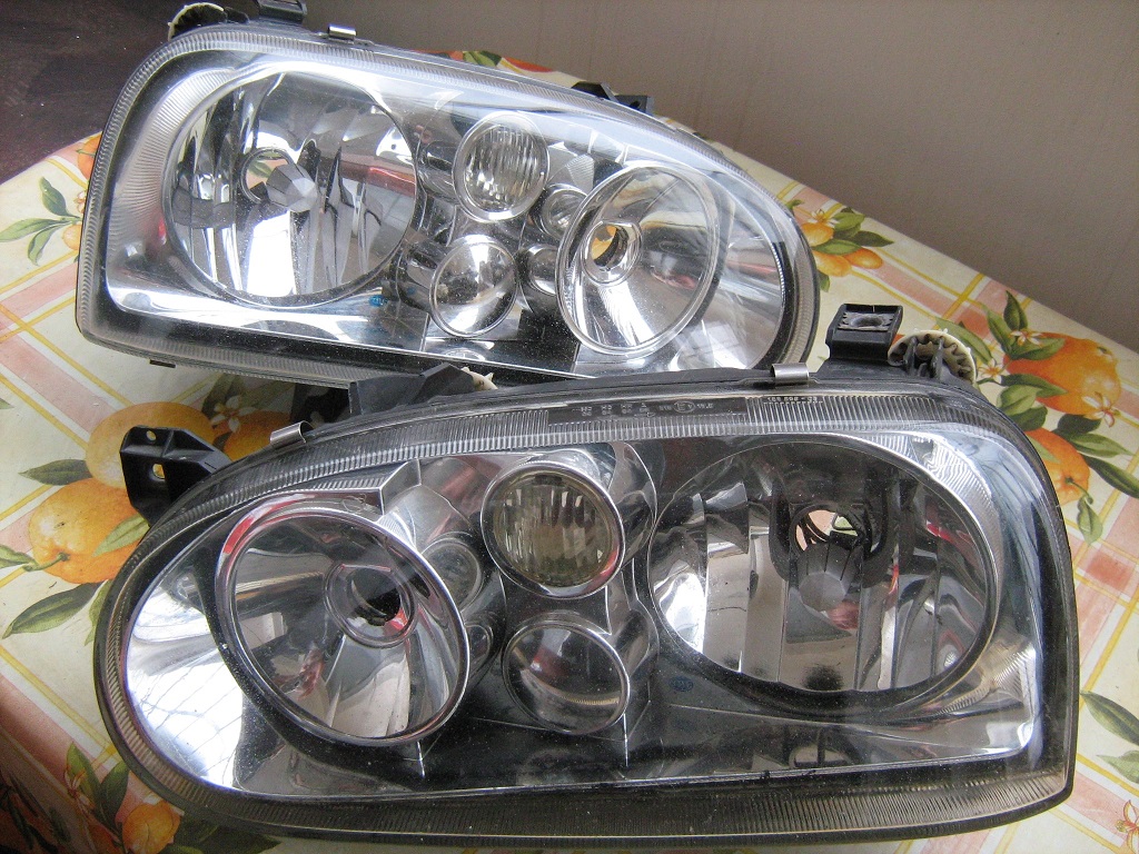

Въпросът ми е към знаещите и можещите във форума: може ли на тия Hella кристал(на снимката) да се монтира ксенон?
Опасенията ми са,че може да се разтопи рефлектора но не знам затова питам.

Нито рефлектора , нито колектора ще се разтопят. :screwy
Отделно ще заслепяваш яко другите автомобили , защото нямат лупи тези фарове.
Иначе нищо не ти пречи да ръгнеш един ксенон. :thumb_down

Не знам защо всичките му казвате да не слага , че Ксенон можеш да сложиш можеш нищо няма да се разтопи и т.н , за заслепяването ако си ги регулираш правилно проблеми няма да имаш , аз вече 2,3 месеца съм с кристални никой до ся не ми е пресветнал или да съм имал проблеми с полицията , както и други колеги от форума са с кристални фарове и ксенон и те също са казвали че нямат никакви проблеми

Ксенона се нагрява по малко от стандартната крушка Може да сложиш ксенон

Колкото и да го регулирате рефлекторния фар, пак ще дразни очите на другите шофьори. Набийте си го в главата веднъж завинаги - рефлекторен фар и ксенон = :thumb_down. Производителите на автомобили не са толкова глупави, че да слагат ксенон само на фарове с лупи. Аман вече.

Слагай спокойно, но го регулирай и гледай наистина да е минимално заслепяването. Колкото до колегите, дето все тръбят че ги заслепяват рефлекторни фарове, пробвайте да карате пред джип Q7 с ниска кола и да видите, колко са приятни фаровете с лупи, дето хич, ама хич не заслепяват и после говорете.

Мой приятел и колега от форума е с такава HELLA и мога от опит да кажа че не заслепява.Специално сме гледали когато колите ни са една срещу друга.На камион съм виждал фабрично поставен ксенон в рефлектор,можеш да гледаш във фара без да ослепееш.Ако не е регулиран фара правилно,нищо че ксенона е с лупи,пак ще заслепява.Пак от личен опит ще кажа,че има разлика и между крушки за рефлекторен фар(Н7-R)и обикновенна Н7.Първите дават по-малко разсейване в рефлектора и ефекта на заслепяването е по-малък.
