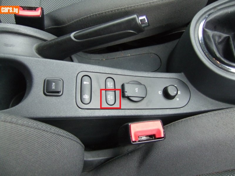

Някой може ли да каже каква е функцията на ограденото на снимката копче?

Задържаш го 3 секунди докато писне и ти запаметява налягането в гумите ... ако някоя спадне ти светка сигнал на таблото !

Не е задължително да имаш сензор за налягане в гумите.Системата получава сигнал от всяко колело чрез ABS сензора.Препоръчва се да се калибрира след монтаж/демонтаж на гуми или джанти или както и след като си промениш налягането на гумите.Отвори си сервизната книжка,там е описано всичко.

Много ви благодаря за бързите отговори. Честно казано аз си мислих, че е ЕСП.

ESP е там където е TCS и ако има требва да пише ESP ... при тая кола нема ESP има само ABS и TCS-тракшън контрол !
