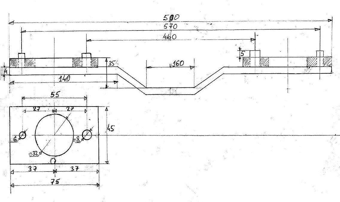

след дълго проучване и събиране на информация вчера си поръчах въпросния комплект ремъци и ролки заедно със семерингите на валовете. Сега обаче до като пристигнат трябва да си набавя или изработя фиксатора за разпределителните валове http://zimber-tools.com/fiksator-za-razpredelitelnite-valove-na-12-i-30-klapanovite-v6-dvigateli-na-audi-vw-bgs-zb-8522.html.
Срещнах във форума, че някои колеги го имат, но не мога да открия втори път темата. Искам да Ви помоля, тези от вас които го имат ако не им представлява трудност да ми изпратят размерите му за да си го изработя.
Благодаря предварително!

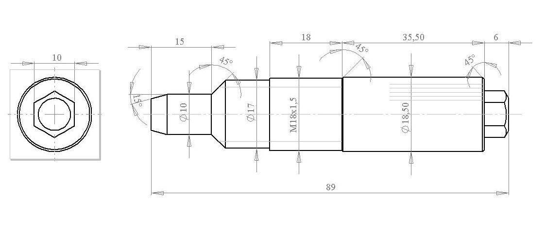

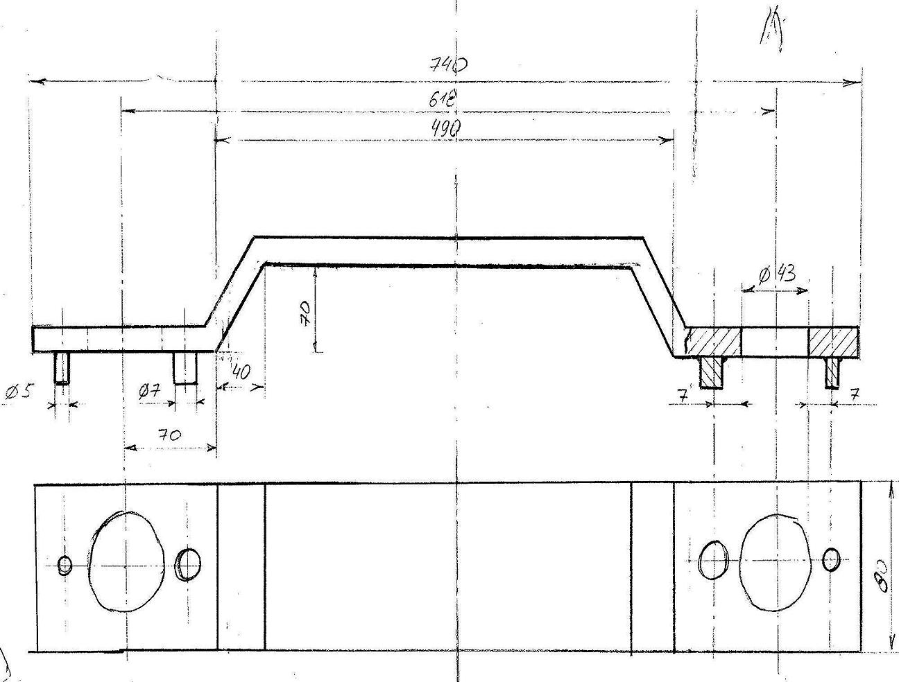

Открих чертежите и размерите! Поставям ги тук, ако на някой му потрябват а и да ги има във форума.
