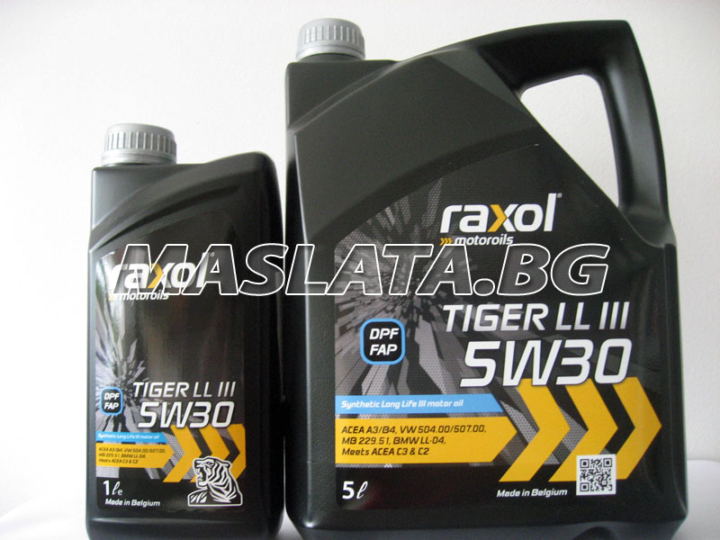

Колега здравей.
Виждам че темата е започната много отдавна но относно маслото RAXOL мога да кажа само хубави неща защото контрола по пройзводството е много висок дори превишава изискванията.
Официален вносител на марката RAXOL масла и греси е:
Ен Джи Ти ЕООД
гр. София, жк.Дружба-2, Бул. Цветан Лазаров № 132 с/у Юнитрейд 0897 85 22 29 / 0878 22 57 34
гр. София, жк.Овча купел, ул. Любляна № 40 до Алфа Банк 0877 22 57 34 / 0882 21 30 49
гр.Сандански, ул.Стефан Стамболов №1 0746 3 26 88 / 0877 31 09 87
Поздрави.

Re: RAXOL 10W40
От маслата с картинки в темата - повече ми харесва ECO RUN 10W40. Връзка към техническите данни - цък.
Другото масло - TIGER LL III 5W30 с техническите си данни тук не ми допада толкова заради по-ниският си коефициент TBN - 8,2 за ECO RUN срещу 6,0 за LL III. Отделно, съдейки по плътностите на маслата - шанса за съдържание на по-добри бази е за ECO RUN - там имаме 866 срещу 849 kg/m3 при LL III, но не прави добро впечатление, че я мерят при 15 градуса, за разлика от стандартните 20 при други производители. Съдейки по вискозитетните им индекси (153 и 159) обаче - надали имат много от хубавите бази...
От двете масла - ECO RUN е по-подходящо за каране на газ, като аз бих сменял това масло на 6 до макс 8 хиляди км.
При цена 20 лв за 4 литра - не виждам голяма пречка за честа смяна...
