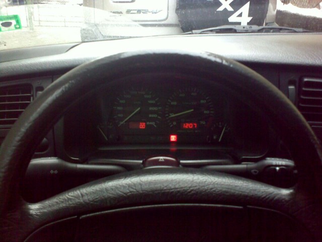

Някой знае ли откъде мога да намеря поляризиращи филтри за LCD-тата на табло?
Става на въпрос за такова нещо:
за двата LCD дисплея.

Колега Пичага, един вид филтрите имат за цел да обърнат образа на цифровите екранчета. На горната снимка екраните са поларизирани и можеш да забележиш че светят цифрите, а екрана е черен.
На долното табло си свети както си е сток (екрана свети, цифрите черни).

Ето как съм си направил голфетката:
Върху дисплея има поляризиращ слой. Просто трябва да го обърнеш. Цветът на блендата отзад е въпрос на личен вкус и какъвто сложиш такъв ще свети (блендата стои м/у крушката за подсветка и дисплея). За да свети дисплея постоянно трябва да питаш Ваското1 иначе ще свети само когато си запалиш фаровете.

Яска,ето на моята стара голфетка как си го бях направил преди години mhihi mhihi mhihi
