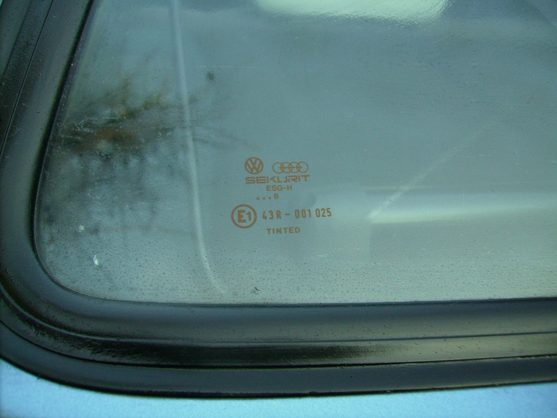

Колеги, може ли да се разбере от маркировката в какъв цвят и в каква степен е тонирано фабрично стъкло? Например на моето стъкло от снимката:

Гледам, че никой не е отговорил, но тъй като и на мен ми стана интересно, та се поразрових в интернет и открих следната информация:
...8 - число, означаващо годината и месеца на производство (Число, месяц и год изготовления: цифра с точками обозначает год, сумма точек до цифры – месяц изготовления, сумма точек после цифры – месяц изготовления + 6.)
Е1 - код на страната/държавата, която е издала одобрението
43R - 001 025 - съответствие с европейски стандарт за безопасност
Другото е ясно, а, за да разбереш повече информация относно стъклото, което са ти сложили от завода си виж стикера с екстрите, намиращ се в багажника.
При мен кодовете са 4KC - Side and rear windows in heat-insulating glass (странични и заден прозорци от топлоизолиращо стъкло) и 4GF - Windshield in heat-insulating glass (преден прозорец от топлоизолиращо стъкло). Затъмнени са в зелено (то и в друг цвят не знам да са ги затъмнявали заводско)
За степента на UV защита мога само да предполагам, че е около 90-95 процента, но това вече не знам, кой може да го каже с точност...
Ето и сайта, от който намерих информацията за самото стъкло: http://www.glass-cars.ru/avtostekla/markirovka.html , а за дешифрирането на кодовете от лепенката в багажника ползвах някаква онлайн програмка, която след написване на кода генерира и съответната екстра, отговаряща на обозначението ( http://igorweb.org/equidec/ ).

@"Затъмнени са в зелено (то и в друг цвят не знам да са ги затъмнявали заводско) "
Има в тъмно почти черно.Обаче нямам код за тонирането на стикера.

Може, за това казах и, че не знам да има, а не че няма категорично.. До сега просто не съм виждал нито из снимки нито наживо нещо по-различно от зелено затъмняване.
Открих още нещо за този стандарт 43R или R43
ECE R43
Windscreen TL > 70%
Side windows forward of the B-pillar (in the driver's direct field of view) TL > 70%
Behind the B-pillar No value if a 2nd exterior mirror is mounted (otherwise LT must be 70%)
US standard
All windows, including the rear window, are considered requisite for driving visibility and as such are subject to the LT 70% requirement. There is no legal limit behind the B pillar (rear windows) for light trucks and vans.
http://www.saint-gobain-sekurit.com/glazingcatalouge/certification-automotive-glazing#
Това е и самият стандарт R43 с всичките му апендикси и "простотии":
http://www.google.bg/url?sa=t&rct=j&q=&esrc=s&source=web&cd=1&ved=0CB8QFjAA&url=http%3A%2F%2Fwww.unece.org%2Ffileadmin%2FDAM%2Ftrans%2Fmain%2Fwp29%2Fwp29regs%2FR043r3e.pdf&ei=NYMZVbPwK8H2UPLYgNgM&usg=AFQjCNF2WnHydJ43OhR5JTPaqBl3VWIvhg&sig2=yaqBufvLNbGZJehLIxAJVQ&bvm=bv.89381419,d.d24&cad=rja
Има интересни работи, отнасящи се до начина на тестване на стъклата и самите обозначения по тях. За сега ще се поровя да видя какво значат цифрите след това Е1
