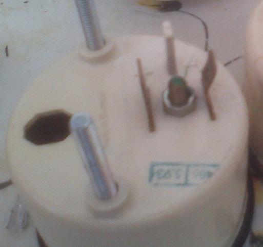

Колеги,от къде мога да си закупя фасунги за измервателни уреди ВДО?
Ползвам снимка на колега от форума,ако има нещо против да ми пише да я махна!

Oт някой магазин за части за руски автомобили. Такива фасунги има по оборотомерите на Лада, индикатора за масло и т.н.

Ладовата колега май е кръгла,а тези са елипсовидни шестоъгълни :rolleyes

Не се загледах подробно в отвора. Едва ли някой е ненормален да прави 6 ъгълни фасунги. Пробвай с ладова - не струва милиони.Отвора може да е 6 ъгълен за да може ръбовете да държат фасунгата здраво.

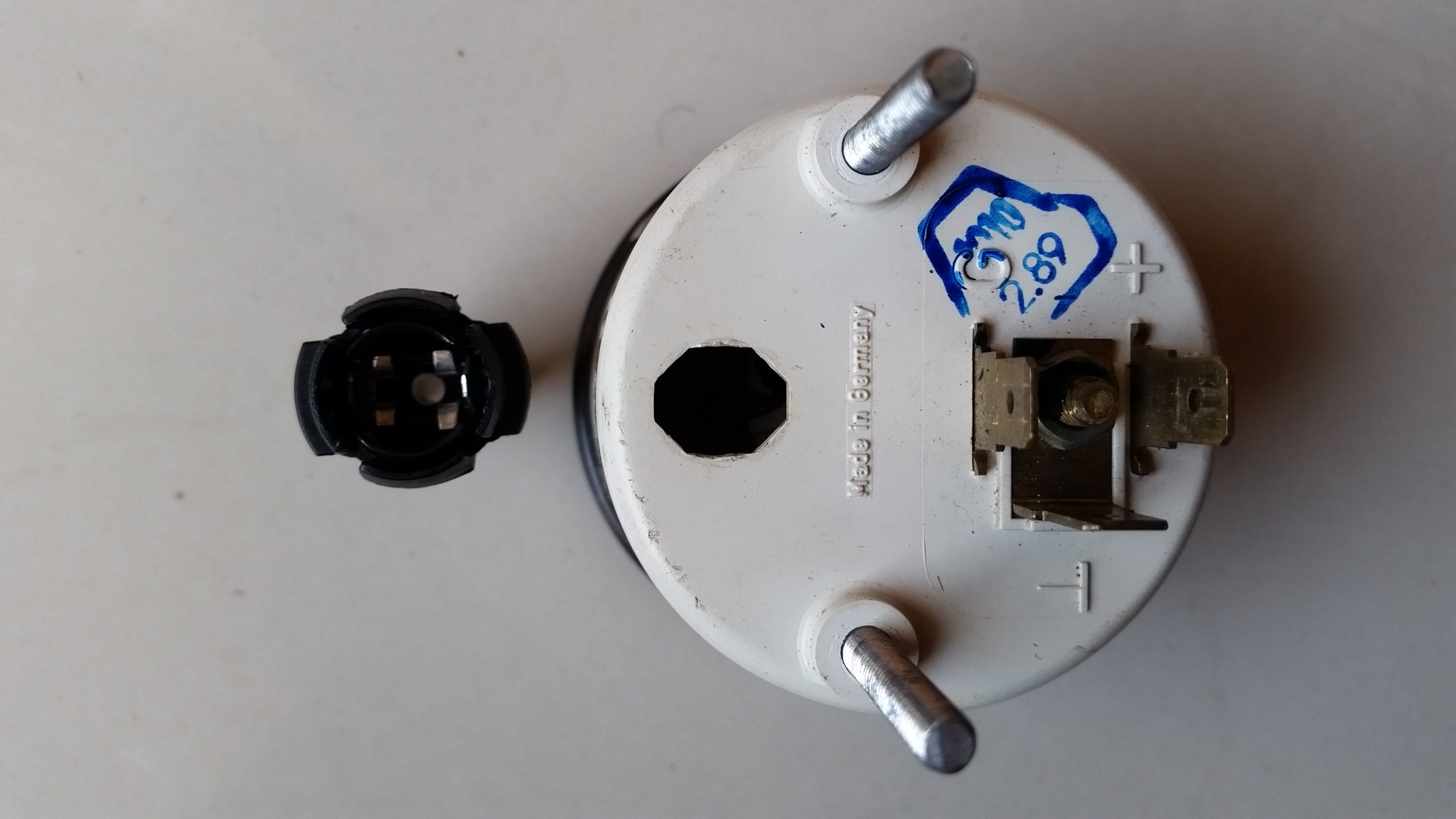

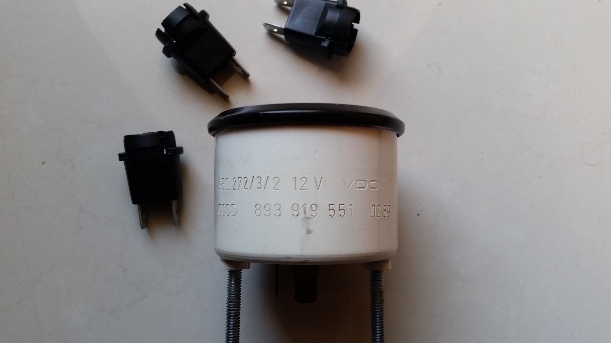

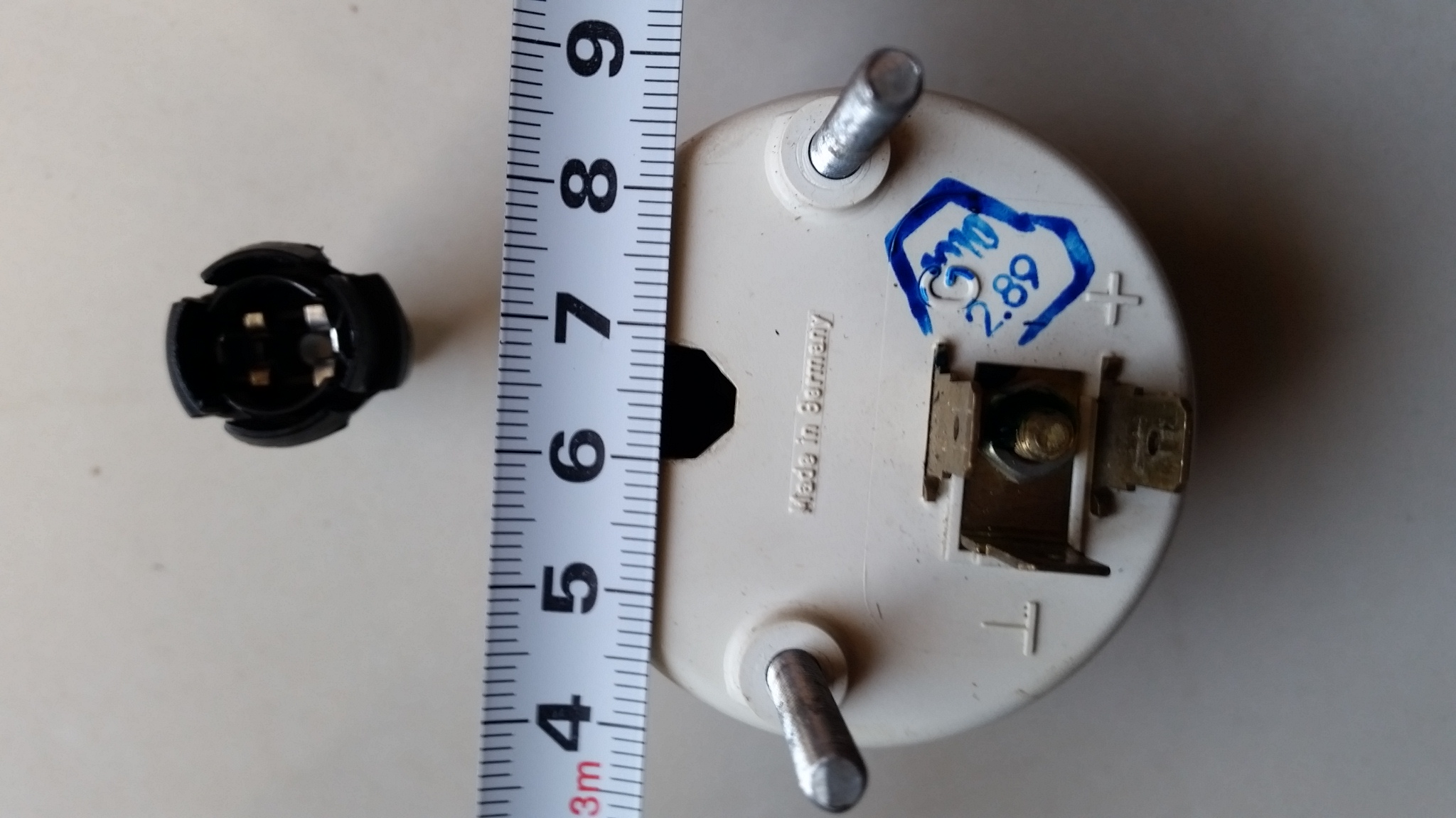

Оказва се, че точно на мен тази тема ще ми бъде полезна, след няколко години :)
И аз търся тези фасунги, 3 броя.
Че тези, които купих от e-bay се оказаха по-големи :banghead

Крушките за таблото на Golf2 се слагат в същите по форма и размери отвори.

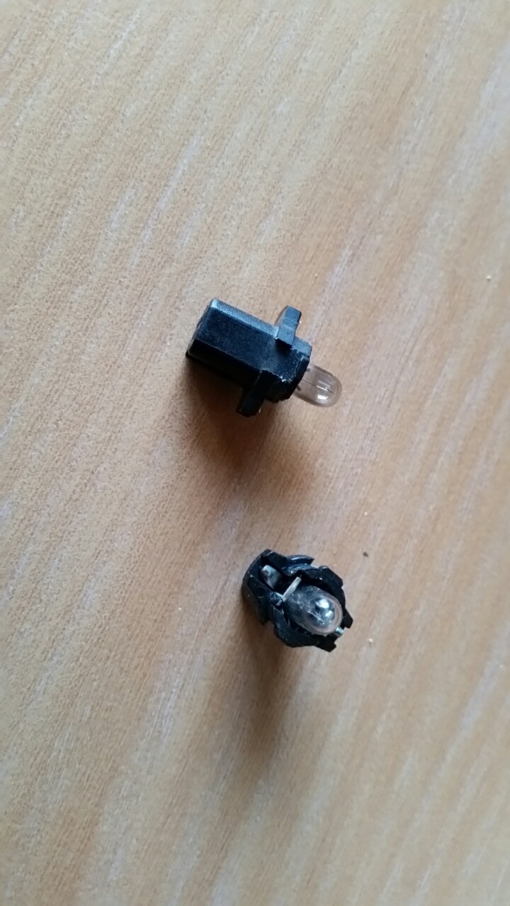

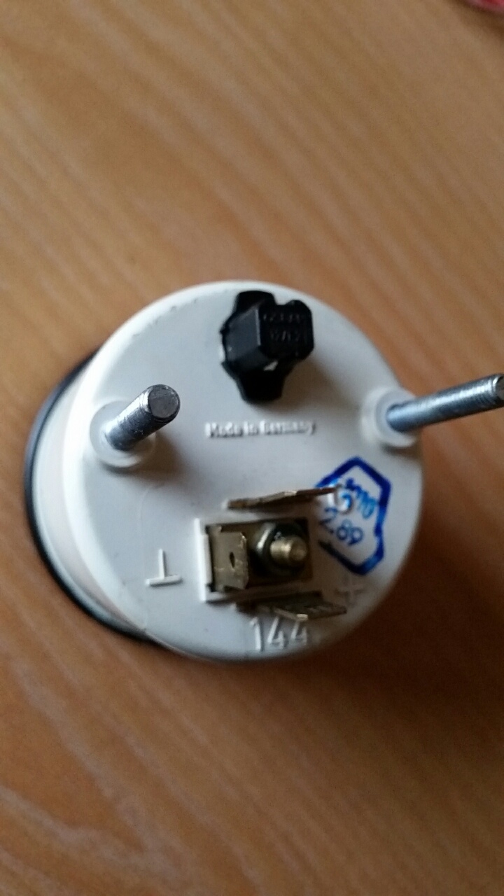

Абсолютно си прав! :bowdown
Оказа се, че имам в кутията с инструментите такива крушки и точно пасват, много благодаря!!!

Ето ги:
