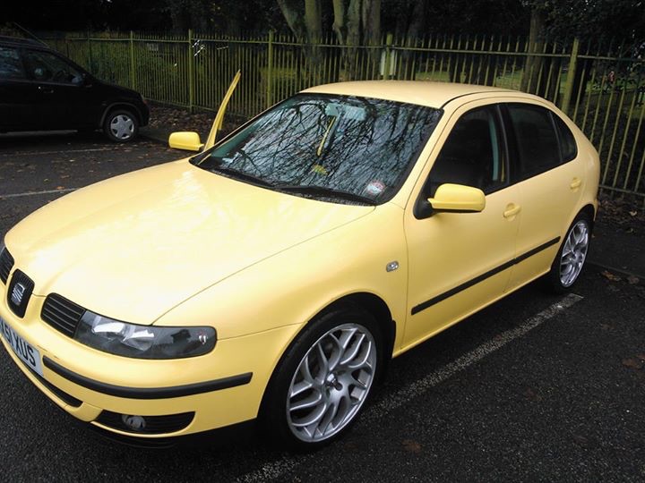

Мнениеот lion_heart002 » Вто 07 апр 2015 21:27
Историята е следната,жената вижда някакво си метално нещо в жабката и го хвърля,предните някакси ги отвъртях и смених гумите. Обаче отзад,просто няма никакъв шанс за развиване,задните гуми се износват и по бавно и не е отвъртано от години явно и дотам,болта си е секретен има три издатини върху него ини що не става и не става и не става. Колата е тази от снимката и джантите са същите,болтовете са вкопани навътре и няма никакво стигане. Иначе счупих едно гедоре вече. Какво да предприема? :banghead :horror :banghead

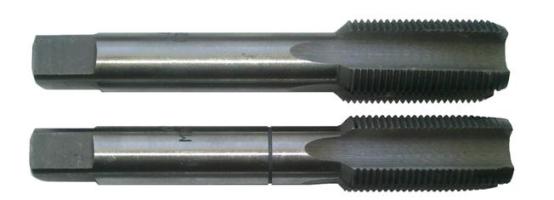

Разпробивай го с боргията, или разпробиваш с метчик с обратна резба навиваш едно болче и с гедорето развиваш... Дано стане
