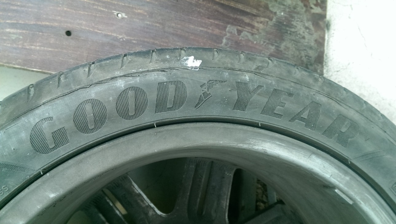

Точно преди две години си закупих (няма да казвам от къде защото мисля че това няма отношение към марката производител на гумите) 2 бр. летни гуми GOOD YEAR EAGLE F1 Asymmetric 2 225/45/R17 (другите ми две бяха почти нови), монитраха ми ги, изкарах две лета със тях, изминах около 18 000км с тях. Като удовлетвореност не мога да кажа че съм очарован! Примерно в най-големите горещини през лятото при навлизане в кръгово движение със малко по висока скорост (въобще не говоря в стил Себастиан Льоб, защото не съм тип шофьор състезател) гумите изтърват, просто се пързалят. Но както и да е, не това е основно в темата ми, въпреки че е важно!

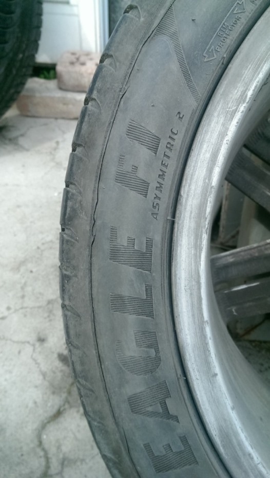

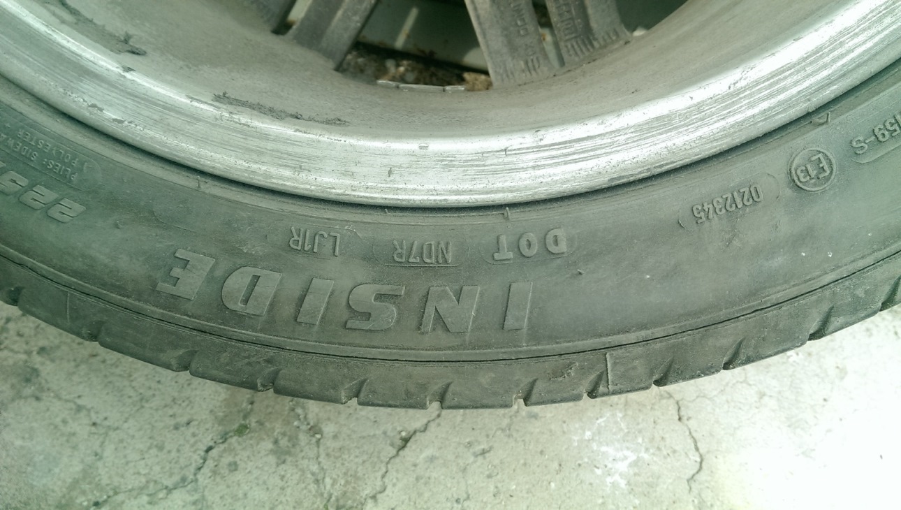

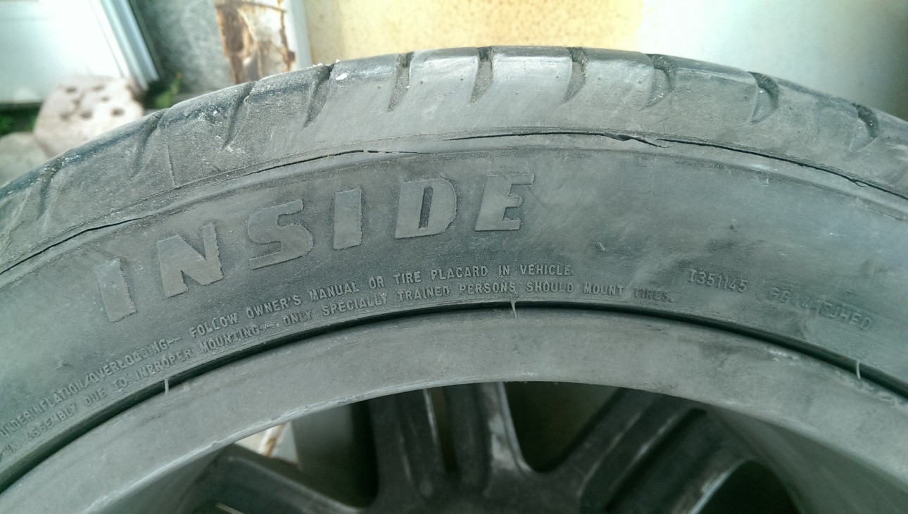

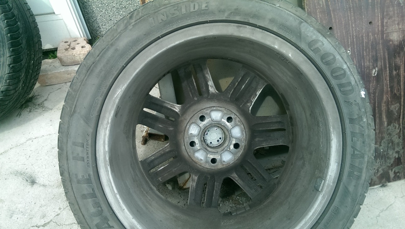

Миналата седмица реших да сменям зимните гуми с летните (само да отбележа че летните ми стоят на джантите си без да сменям само гумите) и какво да видя... и двете гуми по цялата вътрешна страна са сцепени :exclaim :exclaim :exclaim Можете да видите от снимките по долу. Просто не знаех какво да кажа и да направя! Не можех да повярвам. Явно си личи как това е производствен дефект. Честно казано не знам кога се е случило това - дали още есента когато съм ги свалил са били така или след зимния си престой. Занесох ги веднага във фирмата от където ги купих, но естествено оттам ми казаха че след като е изтекъл гаранционния период от 18 месеца нищо не могат да направят.
Тогава се обадих в търговското представителство на GOOD YEAR и вежливо ме изслушаха! Разбрахме се да им пратя снимки, а също представителя ми отговори че ще пътува до Варна и и иска да ги види. Но... още като видя снимките и ми върна обаждане че гумите са карани твърде много (не знам как 18 000 км са твърде много за един от най-големите производители на гуми) и не знаели аз какво съм правил и по-какъв начин съм карал гумите, та за това просто да съм ги хвърлил и да ги сменя с други!!!! Да не съм рискувал да карам с тези гуми! Също така можели да ги погледнат но не трябвало да бъдат повече от 10% износени!! Моя грайфер е около 5мм.
Питам аз - това ли е GOOD YEAR??? Това ли е живота на гумите - 18 000км?? А моя живот и този на семейството ми с тези гуми???? Използвах ги за предни.... тази гума ако гръмне при 140км/ч.?? После ги носих при няколко познати вулканизатори и те от опит казаха че това наистина е производствен дефект и такова нещо до сега са срещали само при МАРАНГОНИ. За съжаление явно доста се сваля качеството и на големите производители! Супер съм разочарован. Никога не бих ползвал повече тяхна гума!!

Не съм много навътре с гумите, но според мен това се получава при мек каучук. Когато борда на гумата е мек се получава такива напуквания. Пак добре, че си видял този дефект навреме, че не ми се мисли. Според мен е добре преди да ги сложиш на колата (аз не бих карал с такива гуми) да ги свалиш от джантите и да погледнеш отвътре как е борда на гумата.

Абсолютен дефект си е това....Жалко, че е толкова прехвален тоя производител. За съжаление това е положението и единственото което можеш да направиш, е да ги смениш с друга марка... :censored2

Камене, така ти се струва от снимките. Отстрани винаги така изглеждат с малък грайфер дори и новите гуми.
Към автора - колега, драсни писмо с прикрепени снимки към компанията ГИ. Аз така бих направил. :beer
Гумите рънфлат ли са?

Ужас :scare3 . За първи път виждам такова нещо. И да кажеш, че е някоя супер безизвестна марка, а то...Изглежда все едно, че не е правено от гума.

Значи без да съм експерт, карал съм с Континентал, Сава, Ханкоок и някакви измислени Novex, които купих втора ръка. Никога не съм имал случай на толкова нацепена гума преди да им свърши експлоатационният период(да нямат грайфер, да е малко грайфера или просто да са стари. Дори един циганин след това беше купил някои от гумите, които "бракувам" за по 5лв. Скъсала му се гумата на колата и нямал пари да купува нова. Имаха там грайфер де, но стари бяха. И това при условие, че през половината време съм карал с гуми втора ръка за по 30лв.
Да, ОК - фирмата, която ти ги е продала не налага гаранционните условия, производителят казва колко трябва да е гаранцията(освен ако прекупвачът няма друго мнение за по-висока такава). Едва ли може да се вини продавачът, освен ако не е знаел за проблема и умишлено не ги е продавал, въпреки че е наясно с него.
За мен, както гледам тези гуми - просто ми изглеждат като менте. Както казах, карал съм през половината време, от както имам коли с гуми втора ръка, с което не се гордея, просто като ти се бомбира някоя от дупките, не винаги имаш пари веднага да вземеш нова, а ти трябва да закърпиш положението. Пък после временното става постоянно. Явно ако ще си купувам ГудИър, по-хубаво да си взема втора ръка SAVA от 30-ка лева, поне да знам че плащам за това, което получавам.
Иначе грайферът дали ми се струва или не, изглежда ми малък. Което не е причина да се напуква странично, освен ако не е държана мека, в неподходящи условия и е карана на половина спаднала.

Тези гуми ми изглеждат като регенерат с прещамповани надписи. Другите две със същите нерелефни надписи ли са ?
На тъщата и пробутаха две регенерирани Малтеса с абсолютно същите плоски надписи.
