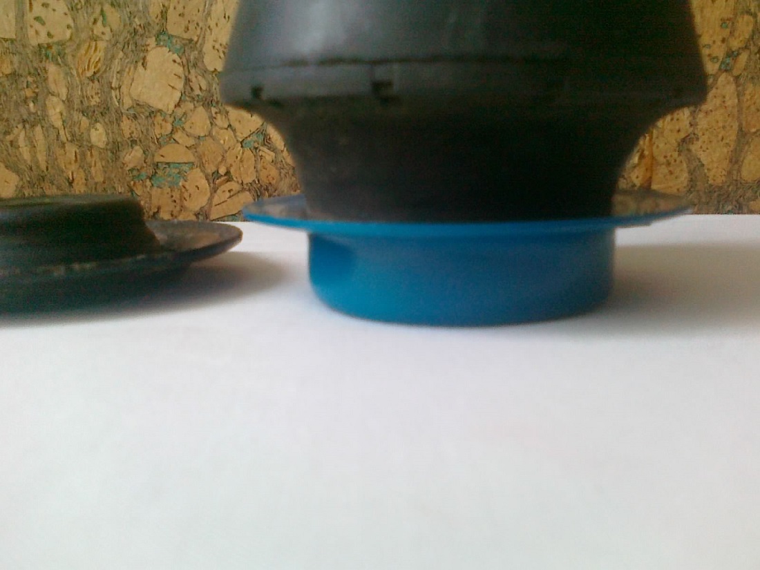

По принцип с един приятел на Опел ги слагахме, и нямаше НИКАКВА разлика, ама нищо!
Знам че от стеблото на амортисьора се сваляше нещо, при него беше някаква пластмаса или подобно!
http://www.vwclub.bg/forum/memberlist.php?mode=viewprofile&u=119310
този човек продаваше преди време и каза че свалят с около 10мм.
Това ми обясни той:
ако ги сравниш с нормална чашка, там където стои лагерчето е по на високо на оригиналната . един вид тампона (лагерчето) застава по близо към пружината. И да ефект имаше колко и дават около 10тина мм. Аз обаче бях с пружини на -40 и не ми беше достатъчно и се ядосах и си взех на -75мм

Обявата,в която би трябвало да има снимки е изтекла.Вероятно става въпрос за понижаващи чашки за пружината.Имал съм такива чашки за макферсона на Поло 6н.Действително свалят с 1-1,5см.На снимката синята е понижаваща и се вижда разликата с обикновенната чашка за Поло.Предполагам,че има такива чашки и за другите модели на VW.
