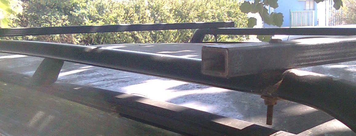

обмислям пътуване от Бургас-до Елин Пелин.

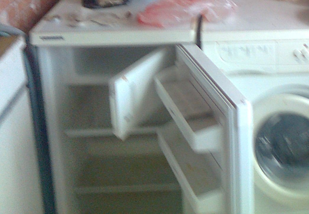

На връщане в багажника на Пасат Б3 комби,ще пътува и една готварска печка 80/60/60
имам и напречни греди върху багажните лайсни на тавана.
Идеята е : дали мога да вържа малък хладилник на покрива(около 30-40 кг) или да не си правя експерименти
все пак около 400 км път са ...не е в градски условия a в купето ще е жена ми и трите деца-място няма
Очаквам помощ и съвети
Благодаря и спорен ден

Повечето багажници за покрив ги дават с товароносимост до 50кг, така че няма да имаш проблем, ако наистина е 30-40кг хладилника.

предполагам , че е толкова някъде...Липхер с отделна камера и височина 70-80 см.

vanesto написа:Повечето багажници за покрив ги дават с товароносимост до 50кг.
При Голф 3 вариант му дават до 85 кг на релсите върху тавана, при пасат Б4 вариант му дават до 90 кг.

ericmax написа:предполагам , че е толкова някъде...Липхер с отделна камера и височина 70-80 см.
Е няма модел на Либхер с външна камера и височина 70-80 см. С вътрешна камера са високи 85см(35-40кг), а най малкия с външна камера е около 125 см(50-55кг).

а Липхера е висок колкото пералня

Слагай не бой се, само вържи здраво, дори и двете можеш да ги натовариш отгоре. Дават някакви килограми, обаче това е с голям запас, на Б3 на релсите се карат 15-20 листа гипсокартон без никакъв проблем

Хладилника не може да се транспортира легнал, затова го вкарай в багажника, а печката - горе легнала.

ericmax -По-добър вариант е ръбатия хладилник вътре , на нна багажника другия багаж зачохлен. Ше е по-нисък и с по-малко челно съпротивление.
Ако хладилника е горе макс с 90 км/ч Скача много разхода от напречната площ. Ако решиш да е горе обмисли вариянт с нещо от рода на шперплат сложен силно наклонено за обтекател. Има ги по някои бусове и камиони с надстройка

muns61 написа:Хладилника не може да се транспортира легнал, затова го вкарай в багажника, а печката - горе легнала.
Що да не може легнал хладилника, нали ако си го оставиш изправен примерно за едно денонощие без да го пускаш маслото си слиза в компресора или пропускам нещо

За теглото-никакъв проблем,стига да можеш да ги събереш и двете.Няма проблем с положението на хладилника ,стига да изчакаш преди да го включваш.Но обърни внимание на връзването.Връзвай яко.Това с обтекателя е идея.И внимателно каране му е майката.

Независимо какво решиш да вържеш отгоре - прави си много внимателно сметката със силно променения център на тежеста и евентуален страничен вятър.
Да не вземеш да 'катурнеш бегача' по някой завой :a045

ericmax написа:
Здравейте,
Ако направите снимка на етикета на хладилника, мога да ви кажа на коя страна може да се транспортира легнал или снимка на самия компресор.
