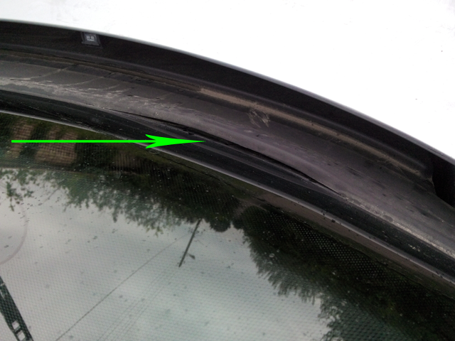

Прикачил съм снимка с дупка между предното стъкло (гледано отгоре) и гумения уплътнител. Бялото е предния капак.
Как се запушва или "лекува" най-добре това чудо...

Натисни го да си щракне в жлеба. Ако не може, вероятно е пълно с боклуци. Сваляш цялата кора, почистваш, намазваш леко с грес за да щракне по-лесно и тва е.
Ето как изглежда без кората:
http://media.snimka.bg/s1/2348/030939463.jpg?r=0
вижда се улея по който се захваща кората.

Благодаря за отговора, но май това се е деформирало температурно и се е икурубило.
Оня ден един мастор ряза превъртял болт... искри може да са го повредили темепературно.
Ще видя тия дни какво-що и може пак да пиша.

Ако се е разтопила е друга бира. По рпинцип е основно декоративна функцията, половината ВАГ-ени карат с натрошени кори, тече си през тях и нищо им няма. :th_up
