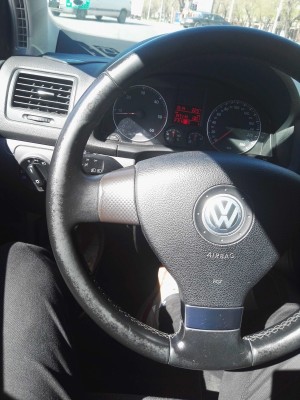

Колко ти е захабен волана? Пусни една снимка. Иначе ако се направи качествено, ще трае доста време - поне 2-3 години.

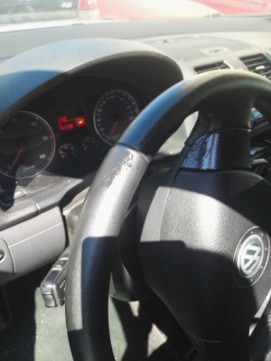

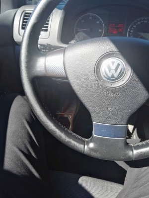

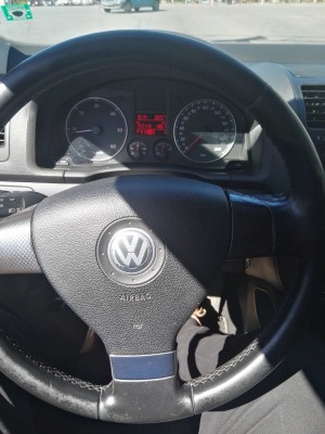

Мнениеот sp3ctr3 » Нед 02 апр 2017 17:38
Пускам няколко снимки , може и да не изглежда чак толкова захабен , ама мен ме дразни ужасно..

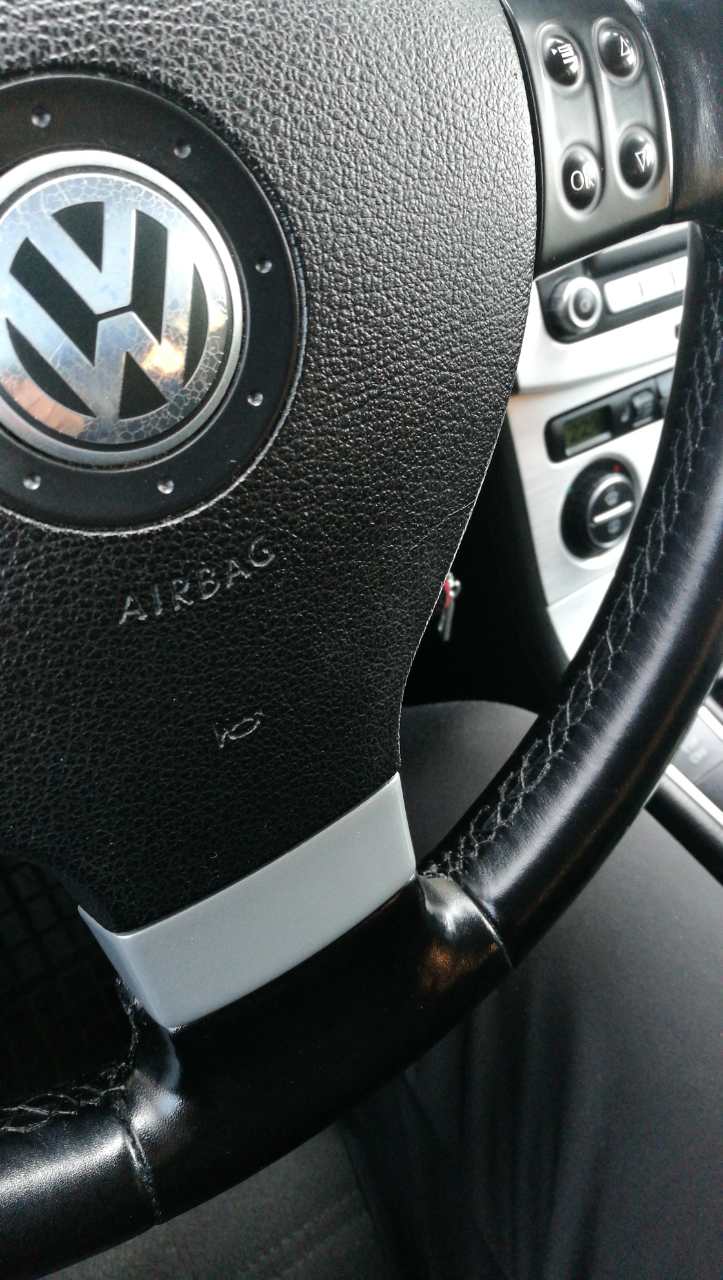

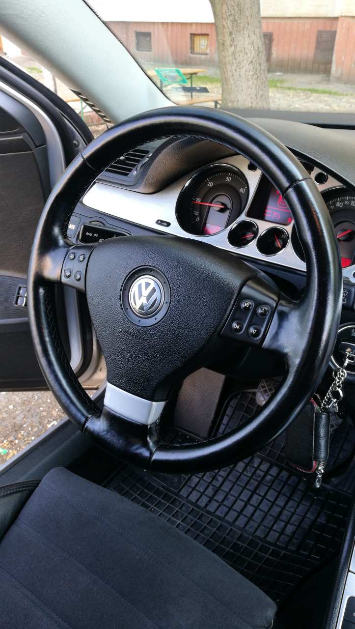

Такива възстановявания не траят много - няколко месеца. Не знам защо не дадете около 70лв и да сте с нова кожа. Вярно е че има много "майстори" но има и такива, които си разбират от работата и слагат много качествена кожа по нищо неразличаваща се от оригиналната и по цвят. А и чувството на допир при каране е уникално с новата кожа, спрямо такива след възстановяване. След малко ще постна снимка на така направен волан.
Снимките са с различни нюанси заради ъгъла на снимане. Волана е един и същи.
Кожата не е третирана с нищо. В оригинален вид и цвят е.
