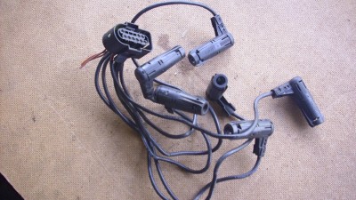

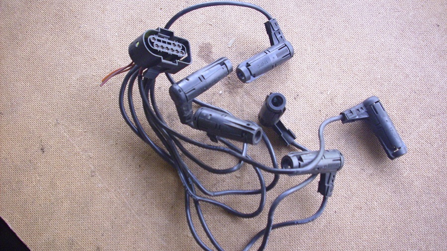

Здравейте! Наложи ми се да сменям подгряващи свещи на Опел Астра които изглеждат така снимка 1 и 2 самия демонтаж не е нещо особено трябва да се стисне пластмасата от двете страни и съвсем леко лулата се издърпва.
Проблема е, че свещите са така разположени, че с пръсти не е възможно да се извърши тази операция. Аз го направих веднъж с отвертки, веднъж с импровизирани пинцети, но цялата операция ми отне прекалено много време и нерви. според мен би трябвало да има някакъв специален инструмент с който в сервиза да демонтират тези лули безумие е да се губи време колкото загубих аз. Молбата ми е ако някой е виждал в сервиз или знае как се процедира в тази ситуация да сподели опит /при БМВ лулите пак са такива втората снимка/

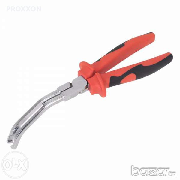

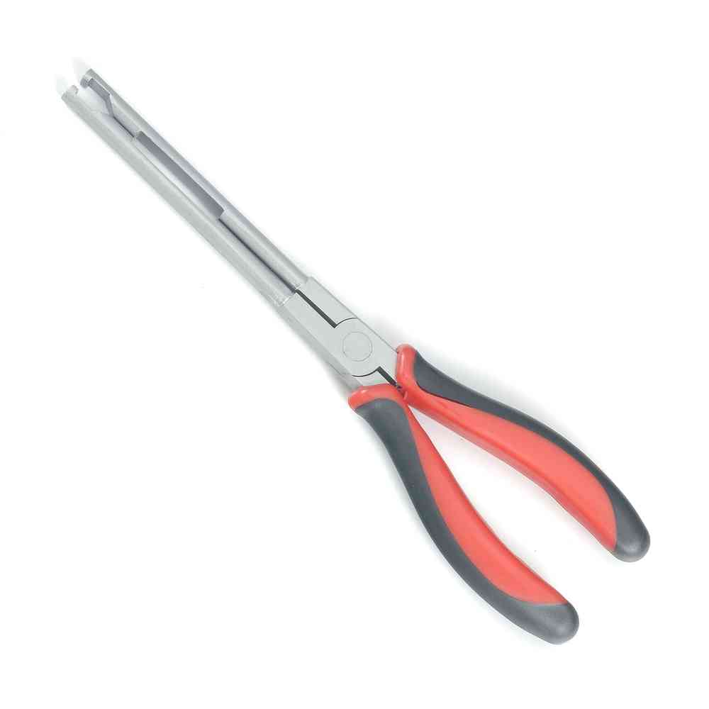

. Прилагам снимки на клещи за демонтаж на подгряващи свещи които според мен може и да свършат работа при демонтаж на лулите. download/file.php?mode=view&id=329421
