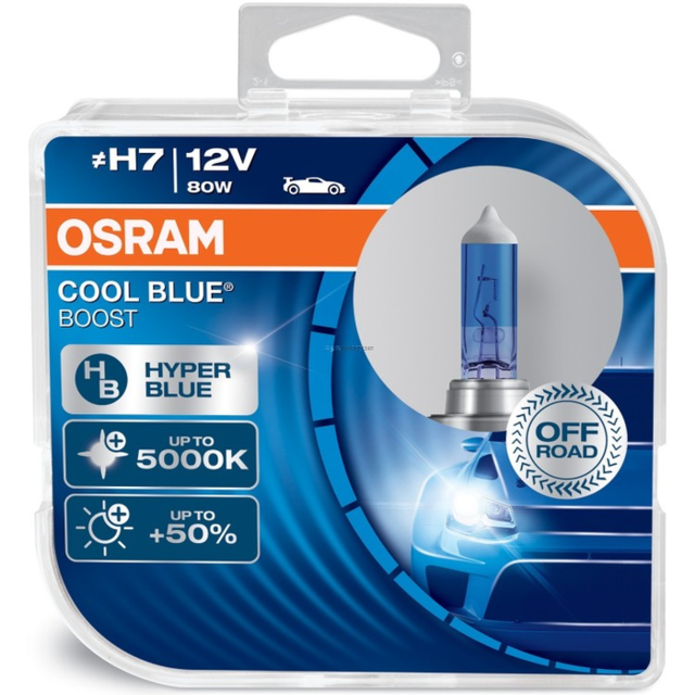

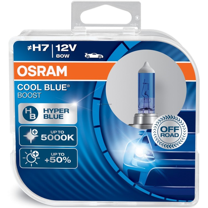

Здравейте, реших да си сложа бели крушки на късите светлини, въпроса ми е понеже сложих 80 ватови Osram Cool Blue Boost H7 +50% 80w. Моите оригинало са 55 вата, дали ще има някакъв проблем с 25 вата разлика?
