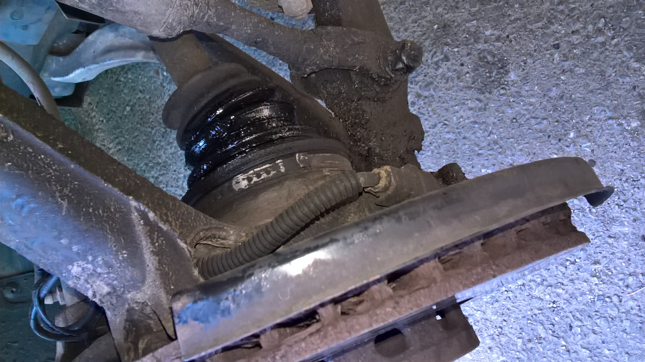

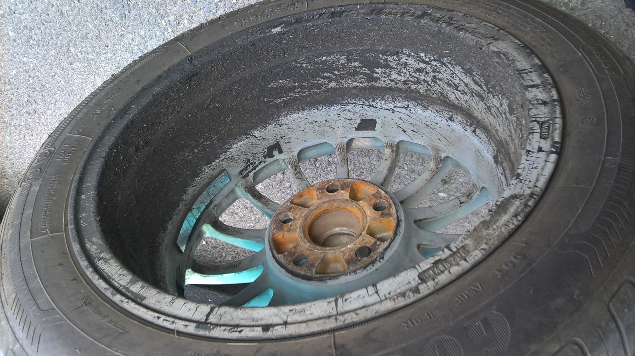

Здравейте колеги, снощи до като карах чух за 1 път някакво стъргане идваше от предно дясно колело, днес реших да вдигна предницата и просто да завъртя колелото и се оказа че по някаква причина накладката търка в диска, разбрах от къде идвало, но погледнх и зад апаратите и видях маншон-рейката ако е това....не разбирам особено много, има доста масло по нея и ми се струва че е капало и по джантата, направих няколко снимки за да кажете дали това е нормално омасляване или ако е за смяна да го сменям, благодаря на всички !

Скъсан маншон на карето, през който изтича грес. Ако се кара така, карето ще се повреди и ще бъде и то за смяна.

Благодаря за бързият отговор, веднага да попитам каква марка? Така и така ще го сменя, да сменя ли и другият?

Мисля че така е добре. Та за смяната какво ще препоръчаш ? Да ходя да го оправям ):

Смени си маншона! струва 10-ина лв.

28 лева, и е сменен, беше гумен сега сложиха пластмасов, казаха че по каталог бил такъв, а казаха че бил и по-голям околу 100мм ако не се лъжа, дано е читав :) макар че пластмаса някакси....
