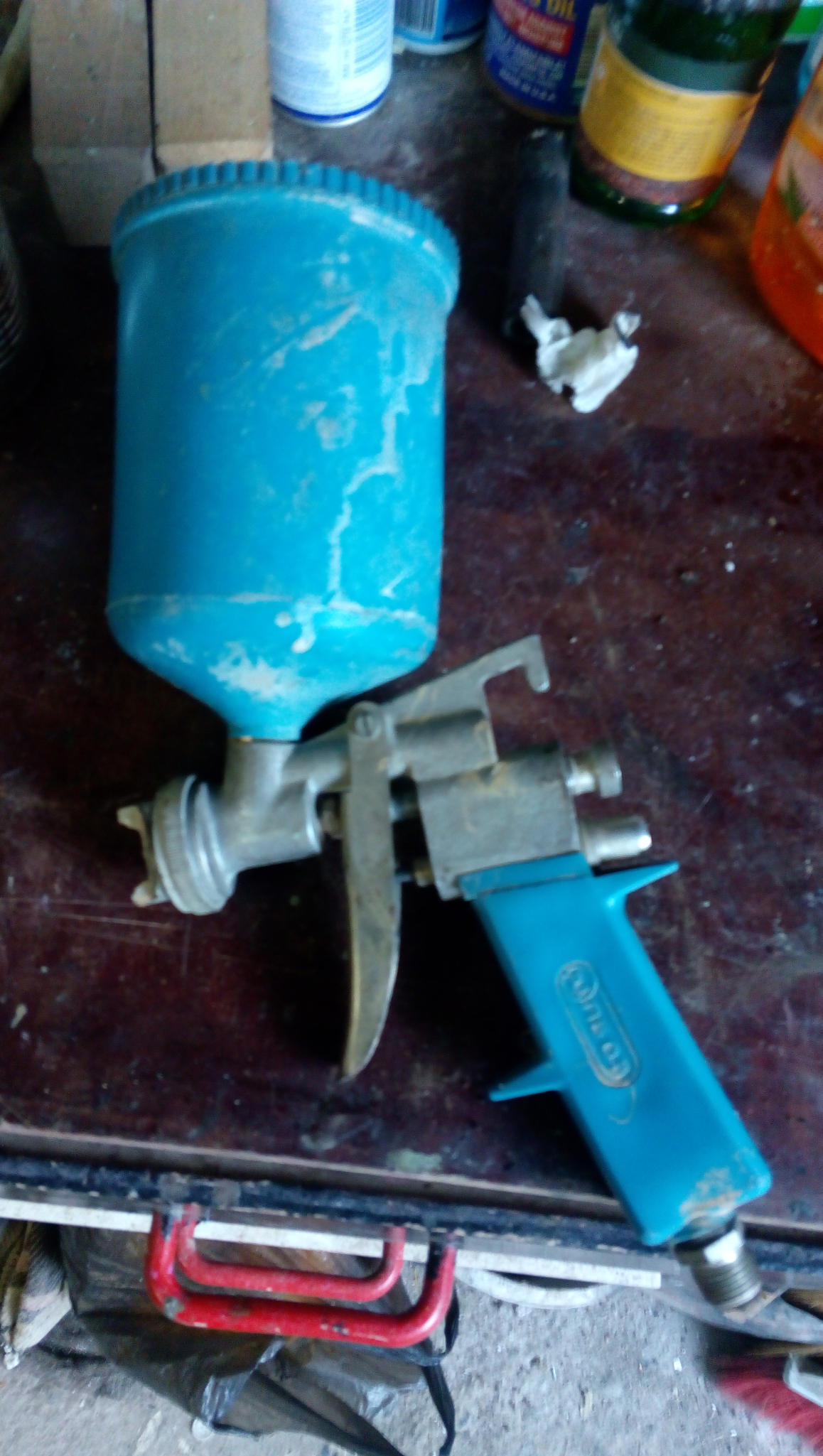

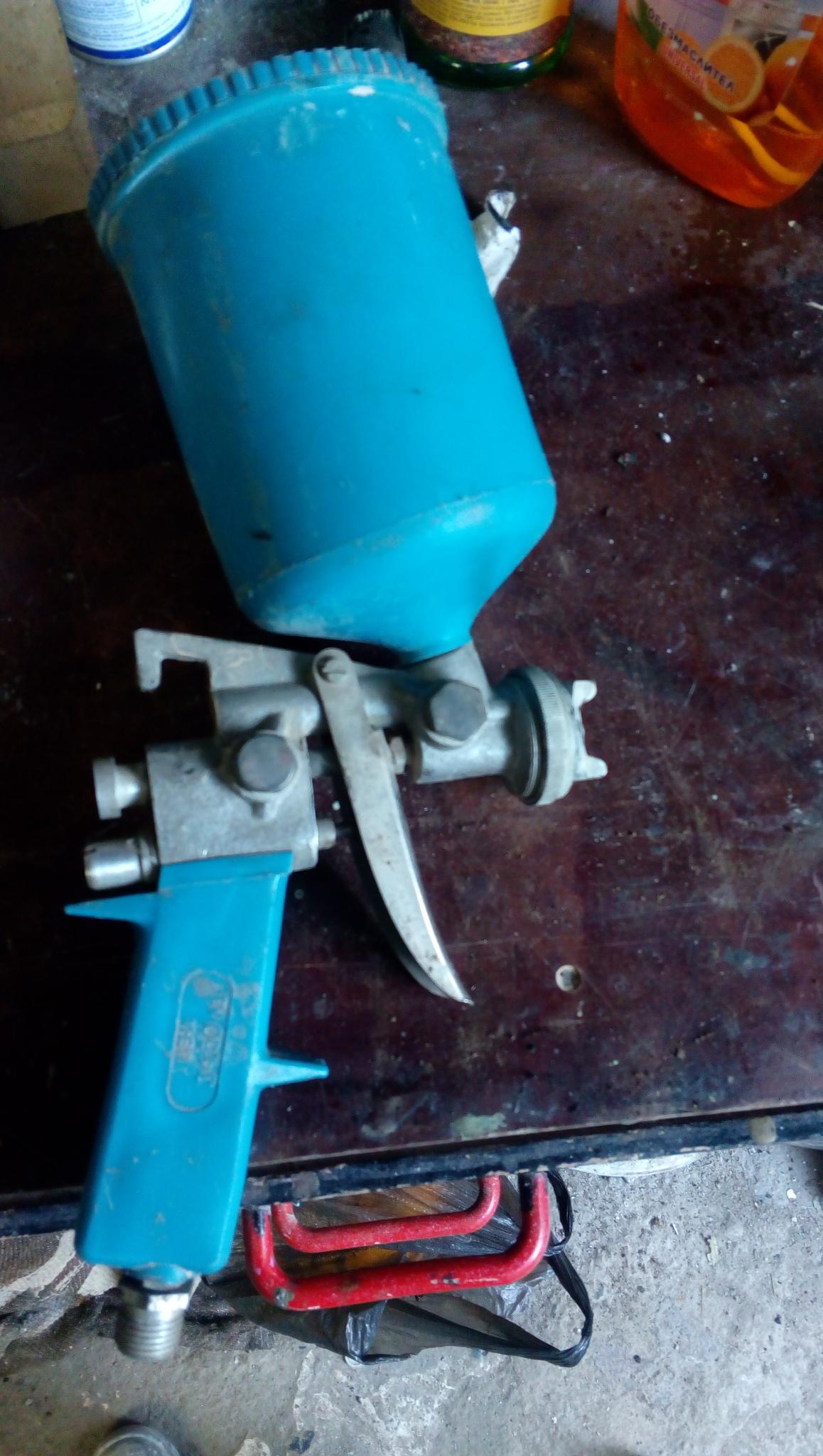

Мнениеот Петър.Георгиев » Вто 14 мар 2017 18:02
Този дали става за нещо.Български о дедо Тошо.
