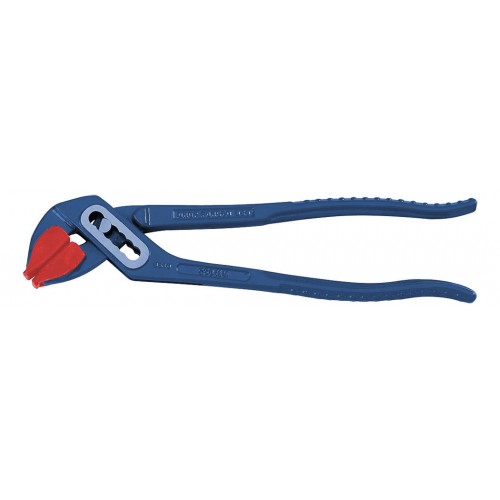

Комплекта, който ABSOLUT ти е предложил е доста добър и на тая цена не си заслужава да си играеш и да си правиш саморъчен. Иначе, аз миналата година като сменях накладките на Голф 4, буталото на задния спирачен апарат го прибрак с ето тези водопроводни клещи, които струват 5 лв. в Практикер хващаш го и го въртиш с тях. :th_up
