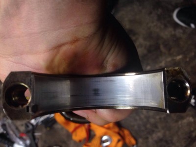

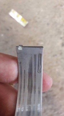

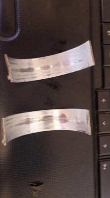

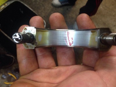

Таа, в рамките на 25 хил км отворих 3 пъти мотора заради едно чукане което така и не успяваме да проследим, но как да е, само искам да ви покажа разликата между лагери Глико и лагери Колбеншмид.
Лагери глико на 6 хил км:
Лагери колбен на 6 хил км:
П.С. Имайте предвид, че колбена го слагахме отдолу, т.е. отворихме само картера и така ги слагахме, тези мънички резкички които ги има, подозирам, че са от мръсотия която някак си е попаднала там докато сме ги слагали.
Имам и още един комплект Глико на около 12 хил км които са по-зле от тези на 6 хил км но не мога в момента да намеря снимките.
Още една разлика - лагерите глико, при вадене не си стоят в черупките и падат, все едно са се свили, при колбеншмид го нямаше този проблем.
Явно гликото имат прекалено много ментета.
При Основните лагери не беше толкова зле, но картинката е горе-долу същата, Глико на 12 хил км значително по износени от Колбен на 12 хил км които са направо като нови.
Не си купувайте лагери Glyco не струват!
