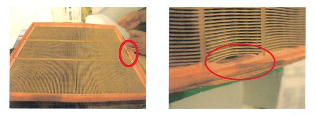

Няма голямо значение, но преди смяната контролирай дали всичко е наред! Важи само за въздушните филтри, при маслените няма как.
Преди години купувах само MAN филтри, докато при една смяна не се оказа, че заливката по края е с дупка около 3 см. Естествено моторът след 50 000 км загуби компресия, имахме дълга разправия с фирмата в Лудвигсбург до Щутгарт, платиха ми 4000 евро щети, но след като включих адвокат, естествено му платиха и неговата сметка!
От тогава никакви МАН филтри ... :scare3

Аз винаги съм си следил разхода на гориво, понеже ми остана като изкривяване от факта, че имах дълги години транспортна фирма! Всеки мой шофьор попълваше един ферман колко литра при какъв километраж е заредил! За да не ме крадат беше, но така хванах, че разхода на колата драстично се вдигна след 40 000 километра! И тогава почнах да търся причината, първо проверих въздушният филтър, да не би да се е замърсил!
И хопла лъсна дефекта, ако имате интерес ще ви пусна снимката!

Ето я снимката, имаше много, но е останала само тази. Според МАН филтърът е произведен в техен завод в Испания. Но някой е спал на ендконтрола.
Сложих елипса на мястото, за да не викат някой доктор да ги спасява! :mhihi :mhihi

Ако правилно съм разбрал,г-н Деликуртев,сложили сте си нов филтър Ман,който се е поразтворил след 40 000 км,което е довело до увеличен разход на гориво.Въпреки това сте го карали до 50 000км,което е довело до загуба на компресия?И за това всичкото сте осъдили фирмата производител!Само дето пак не разбрах и ще попитам отново:
Каква беше връзката на загубата на компресия с въздушния филтър?
Тук възниква още един впрос:
Какво каза фирмата МАН в съда,като продлжителност на живот на техните филтри?
Благодаря предварително за надявам се точния отговор.
