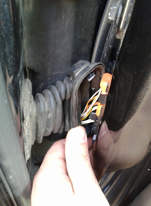

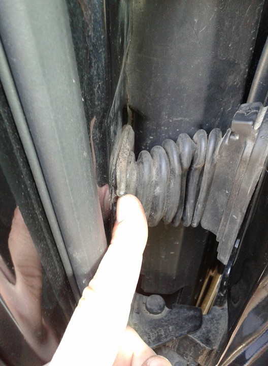

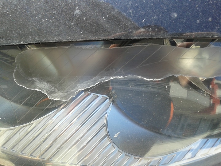

]Здравейте,на единия фар се олющи част от покритието .Не знам дали е някакъв лак или изпечено предпазно фолио,но се лющи не се разлепва .Ще съм ви благодарен ако дадете съвет .Колата е голф 5 На снимката олющеното е където е по матово-замъглено.Също така за да не отварям нова тема искам да сложа и задни високоговорители .Купих едни втора ръка от сайт но се оказа че не пасват,по големи са .Какви трябва да са ,и от къде мога да прекарам кабелите ?Кабелите от вратата минават през този гумен маркуч така да го наречем :D и през букса където трябва да влязат в колоната.Но не мога да прекарам кабелите през този гумен маркуч тъй като от единия край не излиза а направо се къса :biggrin Всеки съвет ще ми е от полза .

На всякъде гледам разфасовки по 1л .А някой може ли да каже това дали е лак или някакво фолио ?Под него фаровете седят матови и дали ще стане с полиране ?

Не знам защо не ти отваря снимката но фара се лющи .Искам да го оправя мислех да го полирам и да залепя фолио от горе ,но не съм много запознат за това искам съвети.

Сега през сайта го видях. Ами определено трябва да свалиш покритието. Честно казано използвах паста 3М.Много доволен останах. Станаха като нови. Вече почти 2 години не са мръднали. Фолио не съм слагал, и няма как да ти дам съвет за начини и марка. За полирането използвах полировъчна машина на най ниските обороти. Внимавах да не задържам, за да не прегрея пластмасата. Ако не си сигурен, по-добре иди на майстор. В Пловдив взимат 10-15лв на фар, без фолио.

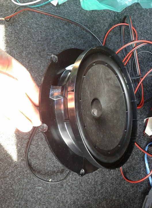

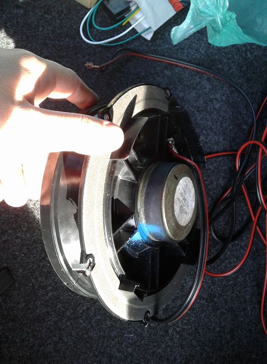

Колко инча трябва да са задните високоговорители ?Тези които уж взех за оригинални задни излязоха по големи и не пасват .

Не търси по-сайтовете пасти ... иди в първия магазин за бои и лакове и си купи по 100 гр. от трите пасти ма 3М едра, средна и полир.
В нормалните магазини разсипват от големите опаковки колкото искаш като грамаж. За два фара ти трябва по-малко от 50гр. от трите.
Започваш с най едрата и караш надолу, купи си от магазина и дунапренена гъба с накрайник за дрелка/винтоверт и жули докато ти хареса.
Може преди това да ги минеш със шкура 800-1200-2000 и нагоре на вода.
Няма никаква философия, на мен лично с винтоверт ми е най удобно заради бавната скорост.
Използвал съм и готовите китове за полиране, но с пастите на 3М резултата е най добър.
